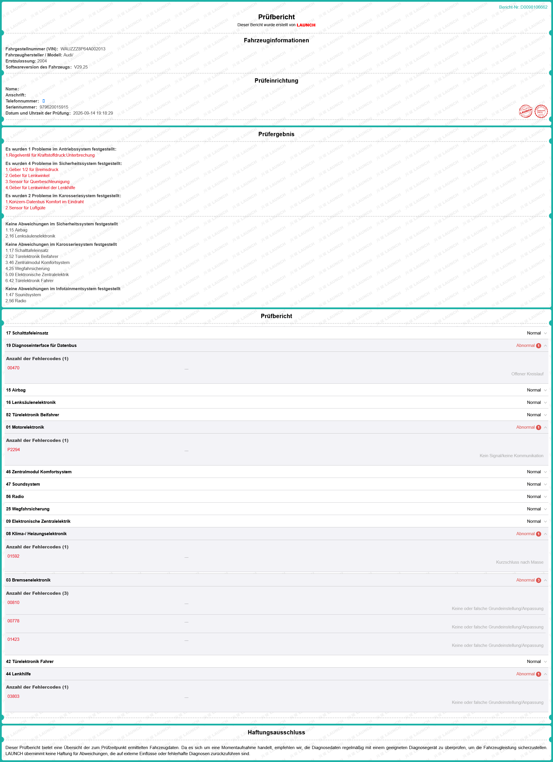

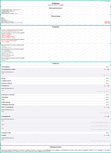

Ich vermute ich hab ein Steuergerät abgeschossen. Es kommen versch. Fehlermeldungen siehe unten.
Passiert ist das ganze beim wechseln der Lampen. Batterie war abgeklemmt, beim Wiederanschließen war die Zündung an und es gab anscheinend eine Spannungspitze, seitdem spinnt der Wagen. Hat jemand ne Idee?
Welche Lampen wurden denn gewechselt? Gegen welche?
Eine beim Anklemmen der Batterie eingeschaltete Zündung sollte hierbei keine Rolle spielen.
Abblendlicht wurde getauscht. H7 gegen H7
Also mit dem Scan kann ich nichts anfangen da steht nichts wichtiges drauf
