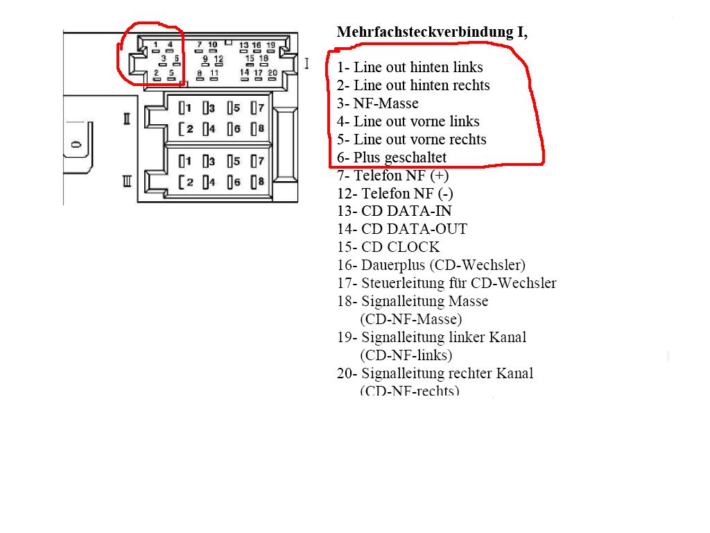

So ich habe mir vor 1 Woche einen Audi A3 1,9 TDI gekauft
wollte gestern mein neues Sony Radio einbaun.
Da musste ich feststellen das der Vorbesitzer den kleinen gelben Stecker (Mini-Iso) abgeschnitten hat.
Super, jetzt habe ich nur vorne Sound und hinten nicht.
Wie soll cih den anschließen?
Das geht ja auch ohne Adapter habe das weisse Kabel pin 6 auf +12 gelegt.
und die anderen 4 an die Boxenausgänge vom Radio angeschlossen funtzt auch aber knarrt.
Das heisst dann wohl ich habe die Pohlung falsch, hat jemand einen Schaltplan mit Kabelfarben? was wo ran muss?
