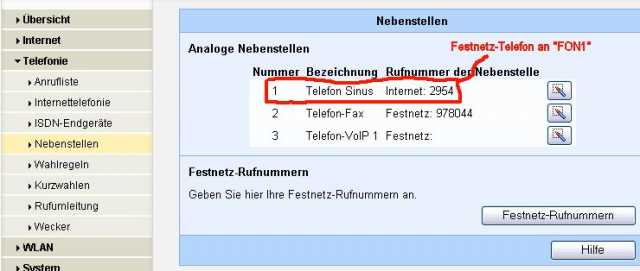

Also wichtig ist noch, dass du per Internet-Browser auf deine Fritzbox zugreifst („fritz.box“ in die Adresszeile eingeben) und im Menü „Telefonie“ bei den Unterpunkten „Internettelefonie“ und „Nebenstellen“ deine alte Festnetz-Rufnummer eingibst und vor allem die Nebenstellen richtig zuweist.
Die Nebenstellen-Optionen regeln welches Telefon an welchem Anschluss bei welcher Nummer klingelt.
An dem Anschluss wo dein Festnetz-Telefon dranhängt (z.B. an FON1) muss also die alte Festnetznummer rein.

Ich geb mal ne schriftliche Antwort, falls die Bilder jetzt auch nicht erscheinen:
Also bei Freenet müsstest du deine alte Festnetz-Rufnummer für VoIP freischalten lassen können. (Dauert normal nur ein paar Minuten).
Wenn das passiert ist, kannst du die Rufnummer für ausgehende Gespräche per VoIP nehmen.
Unter „Telefonie“-> „Internettelefonie“-> „Neue Internet-Rufnummer“ kommt dann deine normale Fetnetznummer rein mit Vorwahl und VoIP-Passwort.
Unter „Nebenstellen“-> „Festnetz-Rufnummern“ kommt ebenfalls die alte Nummer rein (OHNE Vorwahl). Ggf. auch die Faxnummer.
Bei Nebenstelle „FON1“ hab ich jetzt meine alte Festnetz-Nummer drinn, und zwar einmal auf „Internet“ und zusätzich als „Festnetz“. Unter „Merkmale“ dann noch einstellen das ein Telefon und kein Fax o.ä. dran hängt.
Dann klingelt das Telefon an „FON1“ nur wenn diese Nummer angewählt wird.
Das selbe dann mit Fax oder den anderen Telefonen/Nummern machen.
Der Haken „Auf alle Rufnummern reagieren“ heißt, dass das Telefon eben auch klingelt, wenn du z.B. auf die Fax-Nummer oder die zusätzlichen VoIP-Nummern angerufen wirst. I.d.R. macht das aber keinen sinn.
AVM war übrigens so freundlich, der FItz-Box eine recht nützliche Hilfe-Funktion zu spendieren. Das hilft vieleicht auch weiter. (erscheint auf jeder Seite für’s jeweilige Menü)
Und jetzt nochmal der Versuch mit den Bildern:
+ Dieser Beitrag wurde von Shabazza am 09.03.2006 bearbeitet
