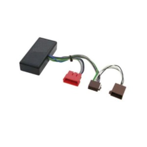

Naja aufjedenfall hab ich so einen Aktivadapter http://www.radioblenden.de/images/70045.jpeg und dieser ist auch für Bose geeignet.
Wie schließe ich den an, um alle Boxen ansteuern zu können? Wo schließe ich den Braunen Stecker an? Dieses Kabel fehlt halt.

Dein Aktivsystem Adapter ist laut Bild jedenfalls nicht für ein Bose Soundsystem.
Wenn du Ihn bei Ebay gekauft hast bist du schön auf die falsch Aussage dort reingefallen.
Du brauchst erstens eine Bose Aktivsystem Adapter der liegt bei 49 Euro.
Eine Phantomeinspeisung für die Antenne.
Schalter kannst du auch weglassen wenn du dir einfach 5 min mehr zeit nimmst und ein Kabel vom Sicherungskasten legst.
Hier mal ein Bild vom Aktivsystem Adaptern die für Bose sind und die wir verbauen. Auf dem Bild siehst du gleich einen unterschied.

Also der von dir gezeigte Adapter ist eigentlich der selbe, den ich auch hab, nur dass bei mir ieser schwarze Stecker dazu kommt, den man eigentlich nicht wirklich brauch. Ich habe den auch abgeschnitten. Mir ging es darum, dass bei mir der Braune Stecker am Auto fehlt um es an dem Braunen am Adapter anzuschließen. Gibt es so einen braunen Stecker bei Bose nicht oder warum fehlt der bei mir ? Bei meinem alten A3 gab es den, aber der alte a3 hatte kein bose.

Da das Bose vollaktiv ist, gibt es keine normalen Lautsprecheranschlüsse (brauner Stecker) Läuft alles über den 20-poligen Mini-Iso Stecker:

das heißt, es reicht wenn ich vom meinem aktivadapter den 20 poliger stecker benutze ?
Werden dann die vorderen und hinteren Lautsprecher angesteuert ? Warum gibt es dann eigentlich bei den Bose Aktivadaptern diesen Braunen Stecker?
