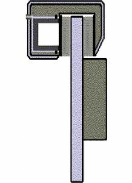

Leider ist es wirklich so das die S3 Felge beim 1.6 mit neuen Belägen und Scheiben an der Nabe der S3 Felge schleifen…
Alles schon selbst erlebt!
Das heist es muss was vom Metall wo der Belag draufgeklebt ist abgefeift werden, nicht von der Belagdicke!
Ist aber nicht auf beiden Seiten, ich musste nur rechts nacharbeiten und auch nur 1 bis 2 mm, macht aber höllen Geräusche beim fahren :grins:

denke mal, dass das mit dem Faustsattel vorne zusammenhängt, wenn neue Beläge drauf sind ist der Sattel ganz auseinander, dann könnte es problematisch werden.
Ich muss bei mir aufpassen wenn ich in meine Originale 15´er drauf habe, das am Felgenstern die Klebegewichte streifen, also nur bei neuen Belägen.
Das mit dem Streifen hat bestimmt nichts mit der größe der Bremsanlage zu tuen, wird bei jedem Fahrzeug eine andere Geometrie sein.
