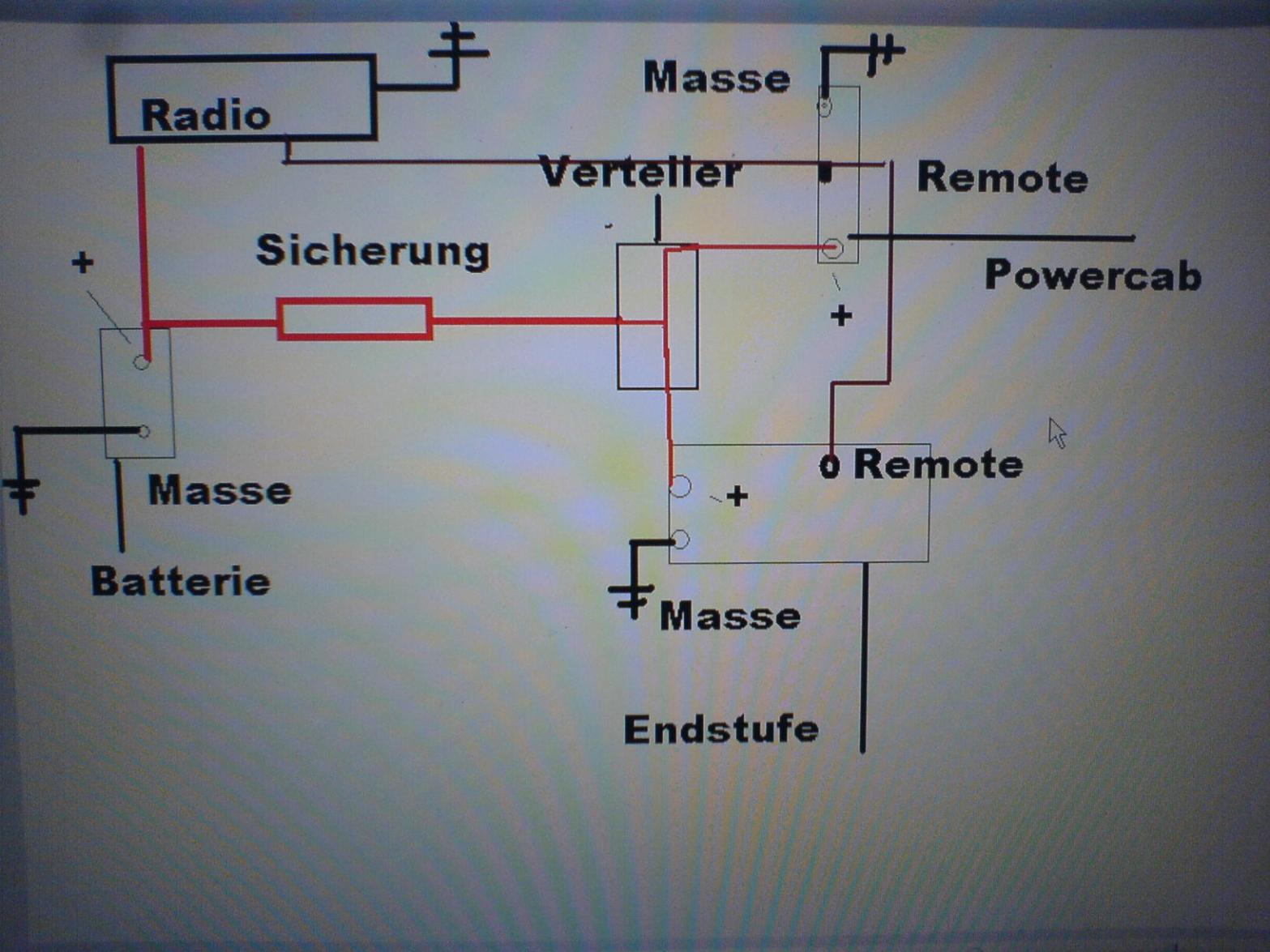

ich habe mit einem Multimeter mal die Spannung an der Hauptsicherung gemessen es waren 12v und am Powercap waren es nur 1.30v, wenn ich aber das Kabel vom Cap abnehme und dann messe sind es wieder 12v.
sorry was ist "eigentlich " für ne aussage . Ist es nun fest oder nicht.
Wenn ich es richtig verstehe hast du 12V ohne Powercap >wo genau vor der sicherrung oder nach der sicherung.
1,3V > mit Power cap > wo? gemessen.
Am besten ist ne kleine skizze eben schnell mit Paint gemacht .
so in ungefähr das ist jetzt auf ganz eilig>
an der sicherung kurz hinter der batterie sind 12v,
am cap sind nur 1,30v und wenn ich das kabel, was von der batterie kommt vom cap abnehme sind es 12v am kabel.
die kabel sind alle fest habe grade nochmal kontroliert
sorry aber ich weis leider nicht wie ich die zeichnung hochladen kann ich hoffe es geht so.

wenn du das cap abklemmst und wieder 12v mist , kannja nur ein defekt inder leitung sein da wenn die zuleitung bei 12v auf masse liegen würde die leitung doch ehr leuchtet solang dampf in der batterie ist.Verteiler bzw sicherung , sollte mal gecheckt werden.
das ist nicht meine zeichnung!!
