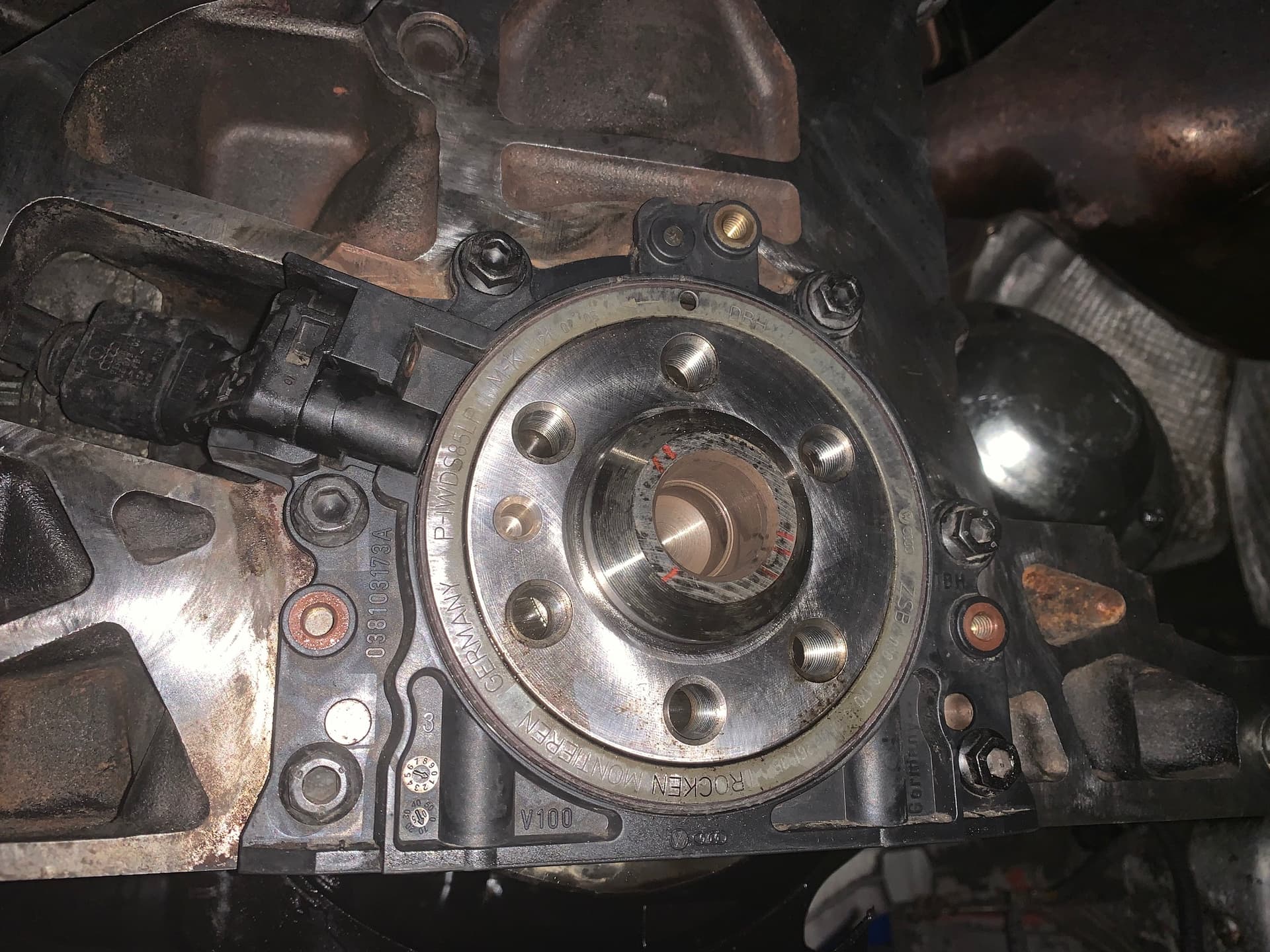

Allerdings, nur für den Fall… Wo genau würde ich denn auf den Kurbelwellensensor stoßen? :grin: …beim besten Willen finde ich im gesamten Netz keine richtige Angabe, für den BKD…

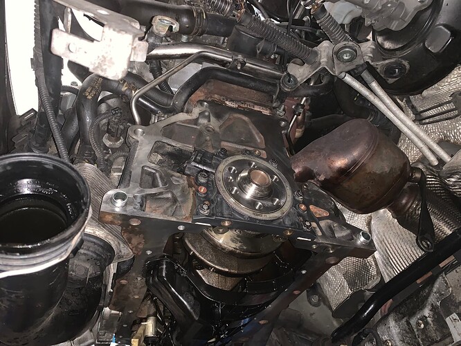

Der Kurbelwellensensor sitzt auf dem Simmeringgehäuse. Da kommt man entweder ran, wenn du das Getriebe raus nimmst oder wenn du den Ölkühler rausbaust. Dazu gibt es ein Youtube Autodoktoren Video. Bestimmt schon 2 Jahre her. Ich glaube, ich würde lieber das Getriebe ausbauen.

An den Kurbelwellensensor kommt man schwer ran. Dafür muss der Ölkühler raus und dann am besten von AliExpress eine lange 5er Inbusnuss mit kugelkopf kaufen.
