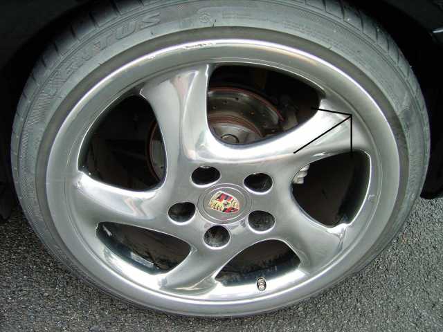

aber die rh haben doch diese eine nut nicht drin oder? hab mal irgendwo gelesen, das diese nut nur die mille miglia haben, bei den rh wäre die nicht vorhanden???
hab mal ein bild von meinen mille miglia hochgeladen. damit ihr wisst was ich meine

also es sind auf jeden fall die mille miglia, keine rh. wie gesagt, man siehts auch an dieser nut. die mille miglia sind die, naja, „besseren“ nachbauten. halt orginalgetreuer. soweit ich weiß.
