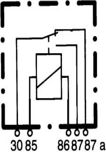

Ich denke, er sucht einen Anschluß, der nur bei abgezogenem Schlüßel +12 Volt hat.
Einen solchen Anschluß kenne ich jetzt auch nicht, ist aber leicht mit einem Relais, das einen Umschaltekontakt hat, zu bekommen.
Relaisspule an Masse und Zündungsplus*) anschließen und den Kontakt so beschalten, das die +12 Volt bei ausgeschalteter Zündung durchgeschaltete werden.
Solche Relais gibts von Hella und Bosch. Einfach mal im Fachhandel nach fragen.
Viele Grüße.
*) am besten am radio abgreifen.
+ Dieser Beitrag wurde von OBUR am 21.02.2006 bearbeitet
… das mit dem Relai ist eine gute Idee. werde mich gleich mal schlau machen. Nur habe ich das mit dem „Abgreifen am Radio“ nicht richtig vertsanden.
Die Zündung legt doch 12 Volt + auf die Leitung (Schaltplus) wenn Sie eingeschaltet wird. Damit geht ja auch mein Radio an, wenn ich den Schlüssel rein und so weiter.
Oder habe ich irgendwas falsch verstanden?
Danke :slight_smile:
Das ist schon richtig. Sobald die Zündung eingeschaltet wird, zieht das Relais an und schaltet die +12V [b]ab/b].
Wenn der Schlüßel abgezogen wird, fehlt ja die 12V-Zündungsplus, das Relais lößt aus und schaltet die +12V wieder ein.
Die Relaisanschlüße sind mit Nummern beschriftet.
Du mußt halt das Relais so anschließen:
Kontakt Nr. 85 >> Masse
Kontakt Nr. 86 >> an Zündungsplus (beim Radio)
Kontakt Nr. 30 >> an +12V (Klemme 30 im Fußraum)
Kontakt Nr. 87a >> die +12V (nur bei ausgeschalteter Zündung für Dein Projekt)
Kontakt Nr. 87 >> bleibt frei
Ich hab mal einen Stromlaufplan von so einem Relais mit Umschaltekontakt angehängt:
