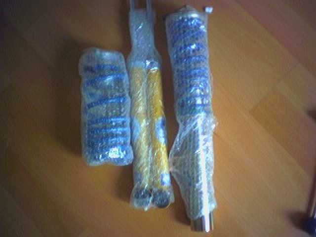

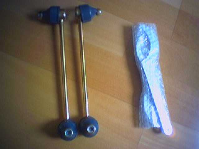

hab heute mein FK GewindeFW bekommen. Ich lass es mir sowieso einbauen, nur würde mich grob interessieren welches teil für was ist?
vor allem welches teil ist zum verstellen?? Hab 2 fotos gemacht

Also, die zwei Schlüssel auf dem linken Bild sind zum verstellen.
damit kannst auf dem Teil ganz rechts auf dem rechten Bild einstellen wie tief bzw wie hoch du willst
  • Dieser Beitrag wurde von Ju am 14.07.2004 bearbeitet
auf deinem ersten bild is rechts der schlüssel mit dem du dein gewinde drehen kannst!
auf dem zweiten bild sind rechts die vorderen federbeine, an denen is unter der feder so ein ring wo in gleichen abständen so n paar kerben drin sind, da hackst du den schlüssel ein und dann kannst du drehen!
und für hinten is so ein einzelner teller dabei, der kommt unter die feder und den kannst du genauso drehen!
ich hoffe du hast es verstanden! smile

Die beiden Stangen links auf dem linken Bild sind die Verbindungen zwischen Stabilisator und Vorderem Federbein.

auf dem rechten bild: hab jeweils nur ein teil fotografiert… welches ist für hinten und welches für vorne?
Auf dem rechten Foto ganz rechts siehst du einen silbernen Stoßdämpfer mit einer blauen Feder in Folie eingewickelt. Dieser ist für Vorne.
Links daneben siehst du die beiden kleineren gelben Stoßdämpfer. Die sind für Hinten.
Links daneben siehst du eine Flaue Feder. Die Ist für Hinten. Beim A3 8L sind hinten Stoßdämpfer und Federn getrennt. Wenn du beide Stoßdämpfer hinten ausbaust, klappt die Komplette Hinterachse runter. Dann kommst du an die Federn ran.
