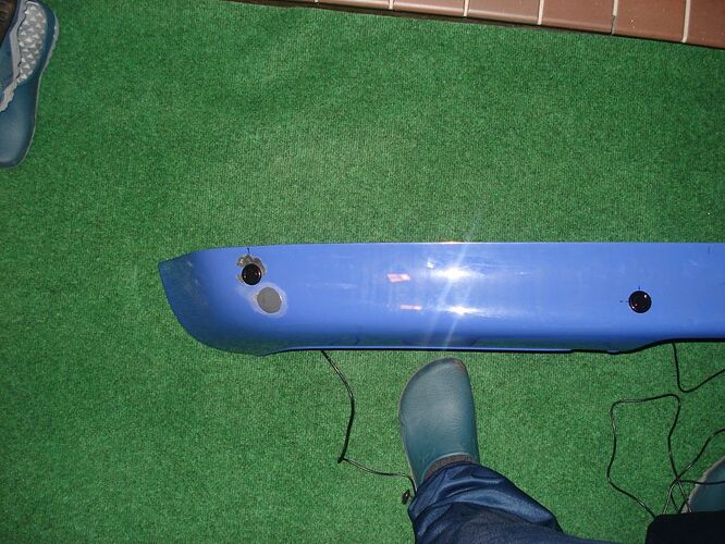

Was hast denn da gemacht? Erst falsch gebohrt und dann wieder zugemacht oder wie?

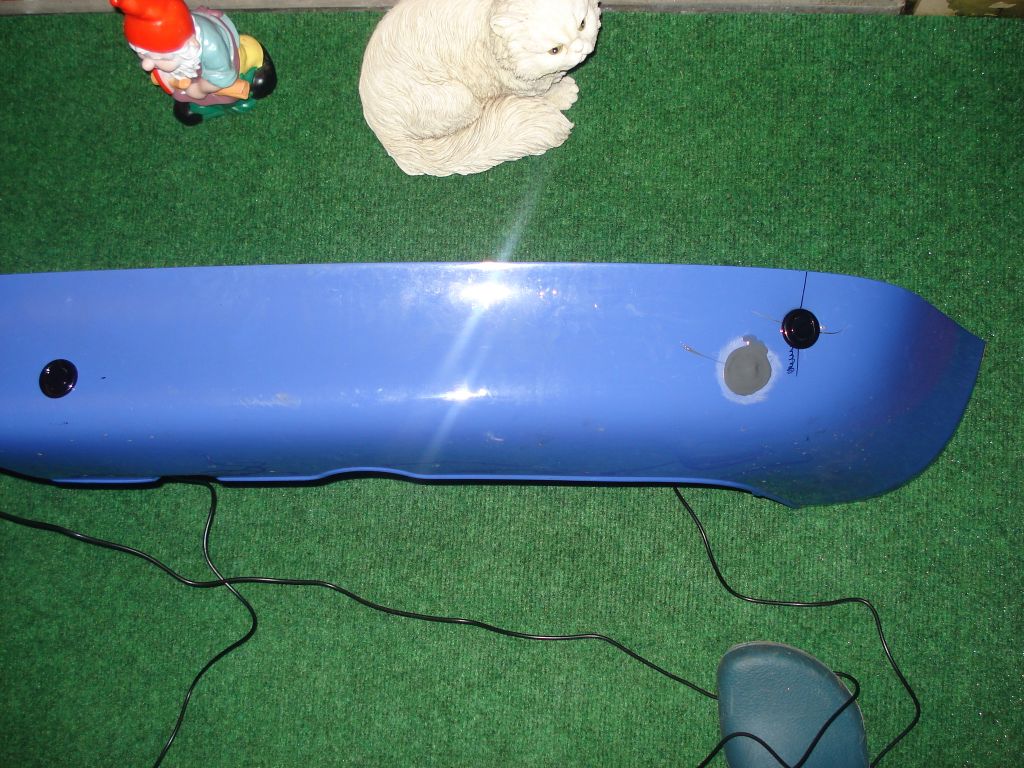

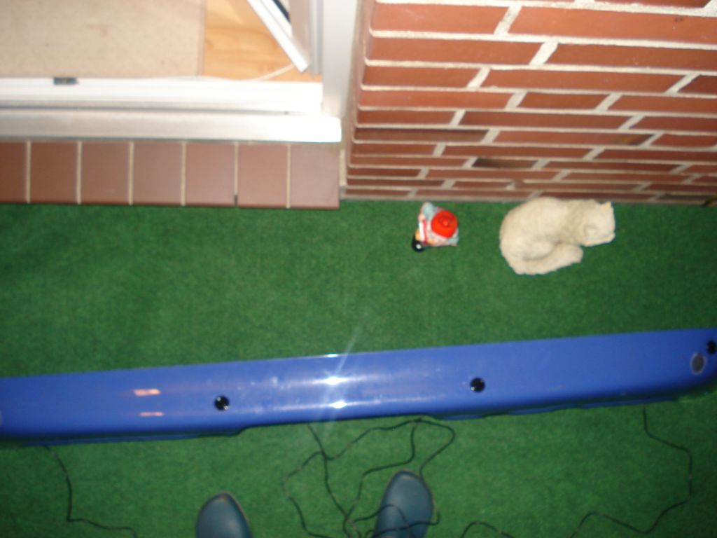

äußeren sensoren gucken nach unten deswegen piepst die ganze zeit! nun habe ich bischen nach oben versetzt und mit heißluftfön die äuseren sensoren leicht nach oben verformt (spoiler warm machen und sensor nach oben drücken)! andere bohrungen fachgerecht geklebt und von innen verstärkt!
