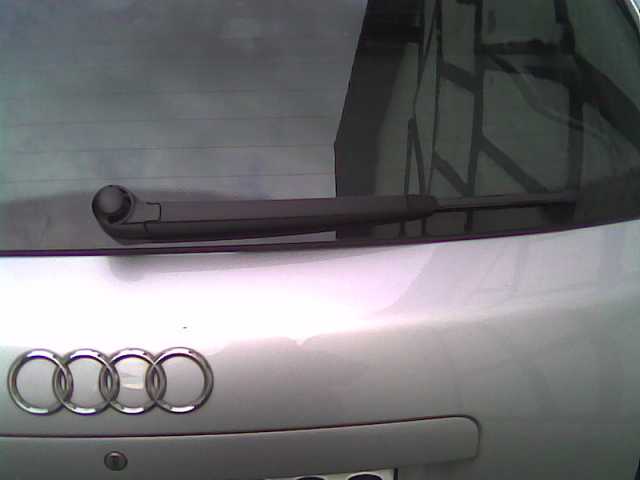

Der vom Golf V passt, hab cih auch drauf, du brauchst den Arm selbst, das Wischerblatt und die Abdeckkappe für über die Mutter, wo der Arm befestigt wird. Alles in allem ca. 25€.
Hier paar Fotos -> http://www.a3-freunde.de/galerie/a3f_verwaltung.php?p=mypics_thumbs&topic
+ Dieser Beitrag wurde von Alexej am 13.05.2006 bearbeitet
Hab den Arm vom Touran und das Blatt vom Golf V. Hat dann ungefähr das gleiche Wischfeld wie der Originalwischer.
zusätzlich hab ich den Wischermotor vom Golf IV drin (meiner war kaputt). Somit liegt der Arm jetzt auch auf der richtigen seite…
