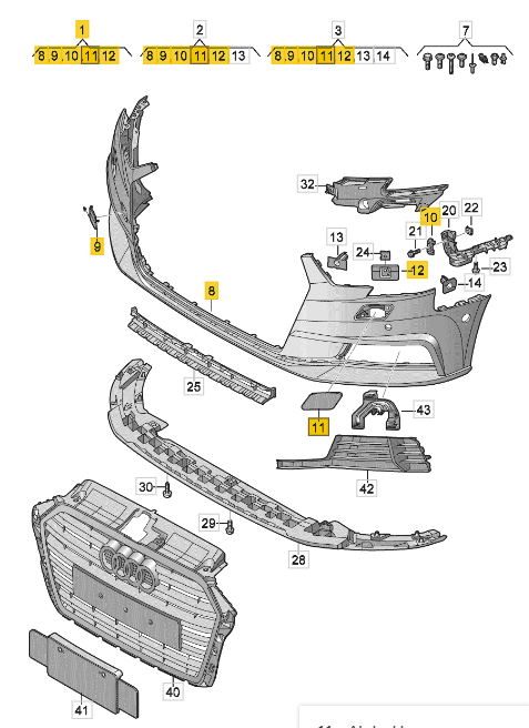

Ich habe einen Audi A3 Sportback quattro BJ 2017 mit der design Ausstattung (kein S-Line), also entsprechend ein Facelift Modell.
An diesem ist aktuell die “Standard”-Frontschürze montiert mit Einparkhilfe vorne und ohne Scheinwerferreinigungsanlage.
Die Teilenummer ist: 8V0 807 065 S
Hier noch ein Bild der aktuell verbauten Stoßstange aus dem Katalog.
Da die Stoßstange einige Schäden aufweist, würde ich sie gerne gegen die S-Line Stoßstange austauschen (die mit den Wabenlüftungsgittern).

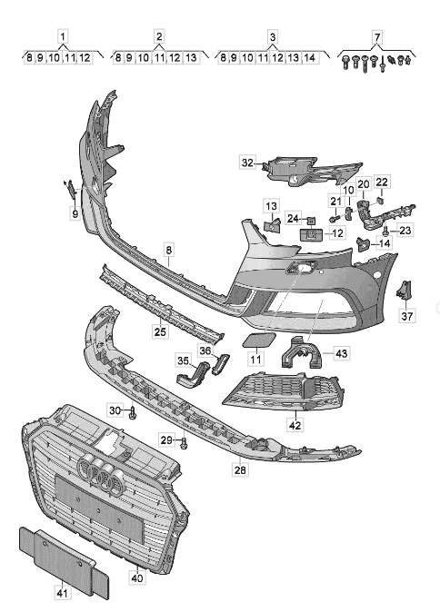

Hier noch ein Bild der S-Line Stoßstange :slight_smile:
Grundsätzlich lässt sich jeder “Standard” A3 auf S-Line umbauen. Oft werden dann allerdings noch weitere Kleinteile benötigt. Man müsste die Teilenummern von Haltern, Luftführungen etc vergleichen. Auch die vom Grill.
Aufpassen muss man bei den Stoßstangen ob Sportback oder Limo. Daher die unterschiedlichen Teilenummern.
