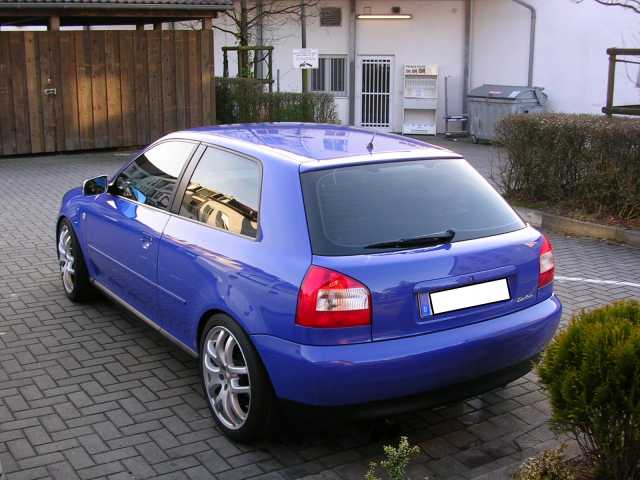

Kurze Frage, passt das? 225/40R18 Y für A3 8L Bj: 11/96
jo.Werd auch die Reifenkombi fahren sobald es wärmer wird, auf 8,0x18 ET35-Felgen
ohne Probleme, fahre diese Kombination auch im Sommer
8x18" ET35 mit 225/40er Reifen!
Gruß Timo
http://www.langtimoalex.de/mya3/mya3_pics/2_kl.jpg
http://www.langtimoalex.de/mya3/mya3_pics/1_kl.jpg
http://www.langtimoalex.de/mya3/mya3_pics/A3_11_kl.jpg

hi,ich fahre auch 8 mal 18 ET 35 und hab keinerlei probleme!!!
ps…: der grüne A3 is echt schick !!!
Hallo habe da fast die gleiche Frage fahre nen a3 8l 1.8t 10/99 mit nem 50/30 Fahrwek und will die MAM7 8x18 ET 35 225/40 R18 felgen fahren geht das ohne weitere Probleme weil habe keine lust irgendwelche karosserie arbeiten vor zu nehmen. hat irgendwer bilder von dieser kombination?
hallo, ich hoffe es klappt mit dem bild !!! auf dem bild ist er noch ca. 50mm tiefer,mit 8mal 18,und noch 225/40/ + 8mm distanzscheiben hinten pro rad ! keine prob. !!!
In meiner Galerie findest du auch mein Auto mit der Kombi wie vom User 20VT + gewindefahrwerk und Distanzscheiben…aber ne ganz andere Art von Felgen…!

… ich nochmal, hab jetzt auch gewinde und nen 35 er reifen,aber nochnicht zusammen drauf da der sch. winter ja nie endet…
aber er fragte ja auch nach der combo wie abgebildet…noch ne frage an woody . mußt du an der VA distanzscheiben fahren ??? gruß
+ Dieser Beitrag wurde von 20vt am 15.03.2006 bearbeitet
JA muss 8mm pro Seite Distanzscheiben fahren, da sonst die Felge zu knapp am Fahrwerk vorbei läuft…

puuuhhhhhh 8mm !!! kriste das noch drunter??? habe mir 4mm platten bestellt,hoffe das das fürn tüv ausreichend ist…
danke für die infos dann wird die eintragung ja wohl ohne probleme laufen oder?
