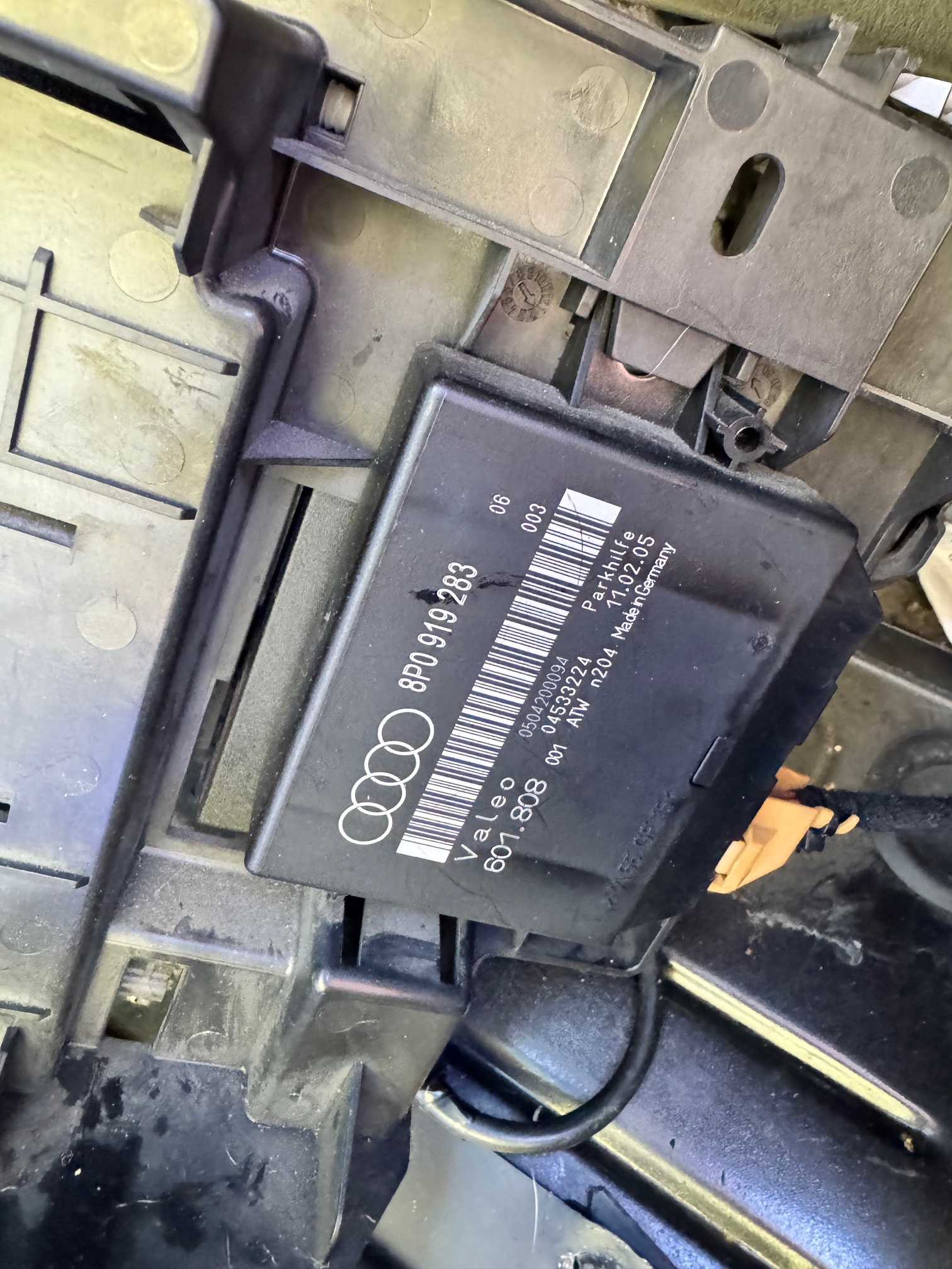

Welches Steuergerät könnte ich den nachrüsten um auch vorne die Sensoren zu haben und im RNSE 193 die OPS anzeigen zu lassen? Habe einen A3 8P 3.2 aus dem Jahr 2005. Aktuelles Steuergerät der Parkhilfe ist: 8PO 919 283. Bild ist angehängt.
