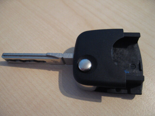

Hallo.
Ich habe 2 leere Gehäause von dem Audi Klappschlüssel und habe selber 2 bei meinem A3.
Ich habe schon bei einem den "Hinteren Teil" gewechselt. (Tastatur und hinters Gehäuse Teil"
Jetzt meine Frage:
Wie bekomme ich den vorderen Kopf von einem orig. Audi Klappschlüssel auf?
Wie ich den Schlüsselbart wechsel weis ich. Nur das Problem ist ja der Transponder für die Wegfahrsperre…
Wäre nett wenn Ihr mir weiter helfen könntet!
Bilder vom vorderen Teil seht Ihr unten…
Wünsche allen A3 Freunden ein schönes Osterfest.
Matthes

Hey.
Nein. Die Tastatur habe ich bereits gewechselt. Es geht sich nur um den Kopf. Meiner ist sehr zerkratzt… also sieht mitgekommen aus. Den wollte ich tauschen da ich ja 2 neue leere habe…
unter dem Audi-Logo is ne kleine Schraube soweit ich weiß! Aber ohne Gewähr :wink:
mfg, schaumi
Hey.
Danke! Ist richtig da sitzt eine Schraube :slight_smile: Kaum zu glauben.

Hey.
Also Auseinander bekkommen habe ich ihn. nur mit deinem Problem da kann ich dir so nicht weiter helfen.
