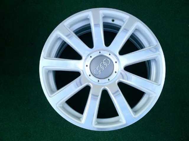

Original 20 Zoll S-Line auf`n 8L ?
8,5 x 20 Zoll ET 45 in das machbar?
Ich brauche natürlich einen Lochkreisadapter 100/112 is mir schon klar.
Doch damm sollte es eigentlich passen, oder?
Hat jemand diese Felgen drauf oder Fotos von diesen Felgen auf nem 8L. Konnte mit der Suchfunktion nichts brauchbares finden.
S3 oder normaler.
Beim Normalen A3 kriegst mit Sicherheit Probleme, weil Du mit Adaptern auf ET 25 kommst und das vorne nie reicht.

welche reifen größe willst du den auf den 20zöllern fahren?
klappt niemals ohne nacharbeiten am kotflügel und einschlagsbegrenzer usw. …
Meines erachtens nach sehen nacharbeiten am A3 eigentlich affig aus !
Leider kein S3 und auch kein quattro.
ich dachte an 225 oder235/30, so in die Richtung.
Ein paar PS mehr sind sowieso in Planung.
225 oder 235 kommt hin aber es gibt für die felge glaub ich kein gutachten das du die reifengröße auf der felge fahren darft und dann kann es teuer werden mit dem eintragen

also 8,5 mit ner et von 25 und nem 215er oder 225er reifen „müsste“ eigentlich passen! ob 18 oder 20" macht da keinen allzu großen unterschied!
ich fahr vorne 9,5 ET 20 ohne arbeiten an den kotflügeln, also sollte 8,5 schon passen!
