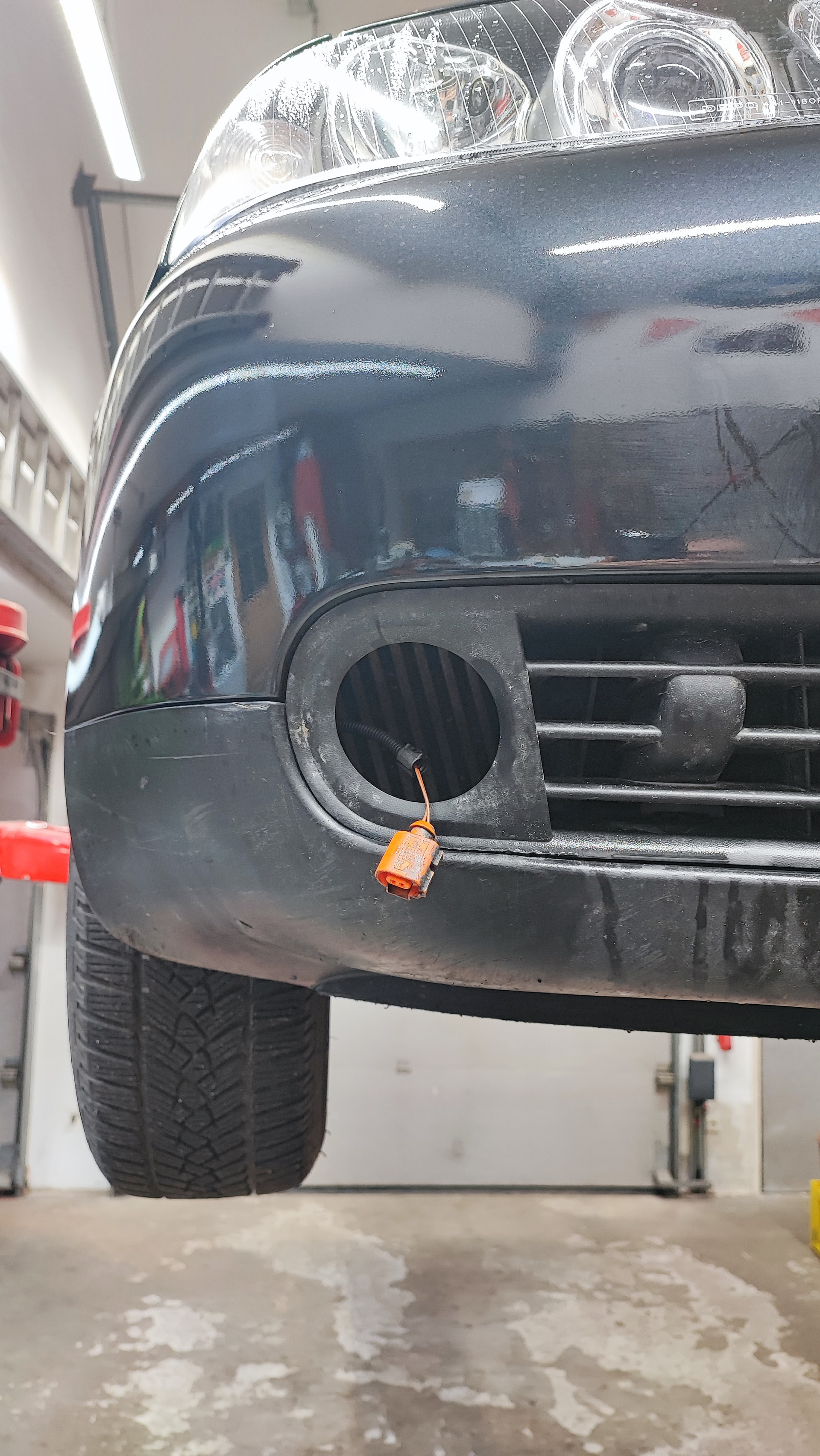

Orangener Stecker vorne rechts bei Nebelscheinwerfer
Hallo liebe A3 Freunde bin gerade beim Zusammenbau eines Audi A3 8L 1,9 TDI mit dem AXR Motor 100 PS. Fahrzeug ist Baujahr 2002 Facelift. Ohne Nebelscheinwerfer. Doch für was gehört dieser orangener Stecker vorne rechts? Geht unter dem Scheinwerfer in den Kabelbaum in Richtung Wasserkasten. Kabelfarbe ist braun und braun/rot.
Vielen Dank für eure Informationen
Roland

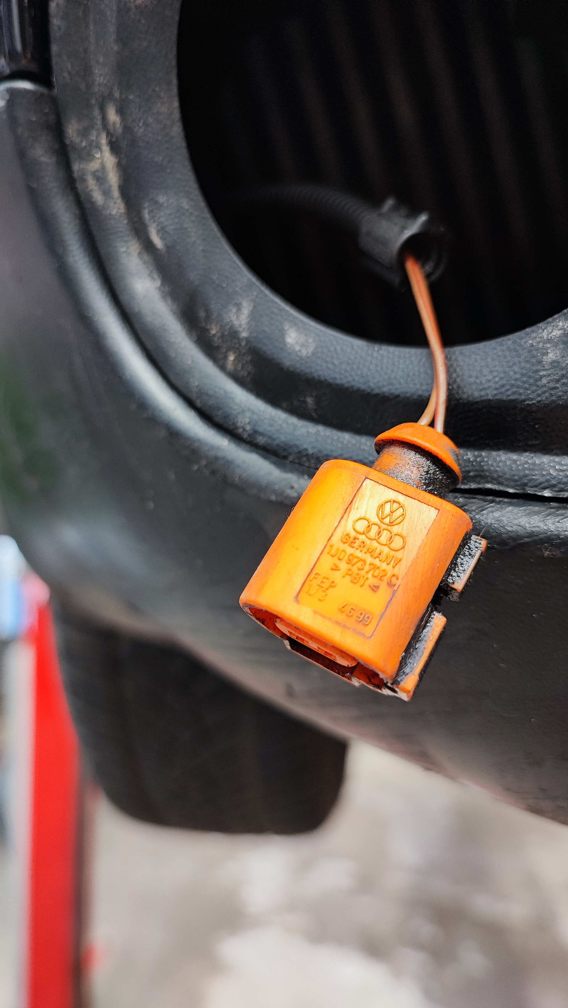

Moin, ist das vielleicht der Stecker für die Swra pumpe?
Lg
1J0 973 702C - Flachkontaktgehäuse mit Kontaktverriegelung Anschlussstück Microschalter Frontklappe
