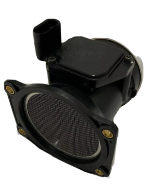

Moin,
Habe die suche ausgequetscht und hab vieles gefunden aber bin bisschen verwirrt.
Wenn der lmm nicht funktioniert oder der Stecker abgesteckt ist, läuft er auf festen werten, ist mir klar.
Ziehe ich bei meinem 8P den Stecker vom LMM ruckelt und schüttelt er sich…
Mache ich dass beim 8L, passiert genau nix und fährt wie vorher auch…
Kein abfallen der Drehzahl, kein steigen der Drehzahl, kein ruckeln, kein schütteln… Absolut keine Reaktion.
Jetzt ist meine Frage:
Wie müsste beim 1.6er AVU der Motor im Stand darauf reagieren wenn man während der Motor läuft, den LMM Stecker zieht.
Wenn nix passiert dann defekt ?
Ich habe aktuell das Problem dass bei ca. 10-12°C die mkl an geht mit dem Fehler " bank 1 Gemisch zu mager ".
Diese geht aber auch von selbst wieder aus…
Falschluft kann ich ausschließen, habe am WE die Dichtungen getauscht (siehe anderen Beitrag welche) und dabei Schläuche gecheckt.
Sprit bekommt er auch und die DK macht auch was sie soll.
Fehlerapeicher ist soweit bis auf sporadisch besagten Fehler leer.
Habe vor paar Wochen neue flexrohre mit neuem kat bekommen und Lambdasonde ist lt. Werkstatt i.O !
PS: neuer LMM bekommt man bei Audi nur als ganzes mit Gehäuse und kostet günstige 550€ inkl. Märchensteuer :hammer:
könnte durchaus passen. Bei meinem APF verändert sich der Motorlauf schon, wenn ich den Stecker abziehe. Fährt sich dann sehr zäh und verschluckt sich, ruckelt…
Im LMM ist auch ein Temperatursensor für die Ansaugluft integriert, das könnte vielleicht erklären, dass es erst bei 10-12°C Außentemperatur auftritt.
Neu kaufen würde ich den nicht, entweder zum Testen einen gebrauchten vom Schrottplatz oder du kannst dir z.b. mal dieses Angebot anschauen. Neuwertig, unbenutzt und original VW/Audi bzw. Hitachi… Meinen aktuellen LMM habe ich aus genau so einem Angebot bei eBay auch für 40-50€ bekommen :grin: (Teilenummer aber bitte nochmal abgleichen)

Lmm kam gestern an.
Ist 1 zu 1 der selbe und funktioniert einwandfrei!
Prod. Datum 51kw 02 , also gut 20 Jahre alt.
Wagen läuft von Grund auf sehr viel ruhiger, hat nur diese kleinen 1.6er typischen Mini ruckler aber sonst läuft er sauber.
Mkl geht dennoch an, denke Mal wird die Lambdasonde sein.
Muss ich Mal schauen was die Werte im Leerlauf sagen.
Grüße :raising_hand_man:t3:
Hallo BlubbFisch,
was hast’n für’n LMM gekauft? Hitachi?
Und wo gibt’s den für welchen Kurs?
Norbert
Moin,
Habe den gekauft wo @jw2910 geantwortet hatte.
Bei Audi kostet der 550€
Habe ihn bei eBay für 39,99€ gekauft.
Ja Hitachi und selbe Teilenummer wie meiner.
