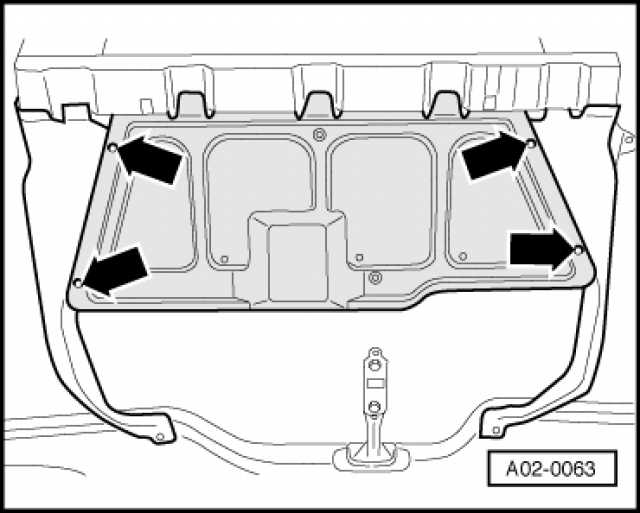

Macht es Sinn, von unten ran zu gehen? Dazu muss, aber so eine Art Spritzschutz oder Unterbodenschutz entfernt werden. Ist das schwieirig? Wie geht das?

Ich benutze zum Lösen des Ölfilters immer eine große Rohrzange. Gibt wenigstens nicht so ne Sauerei wie mit dem Schraubenzieher reinstechen…
Natürlich von unten.
Wo hättest du denn sonst nocht das restliche Öl hinlaufen lassen, was beim lösen noch unweigerlich nachkommt - auf die Geräuschdämmung?
Also, einfach Dämmung/Schutz wegbauen und das ganz von unten. Funktioniert am besten und einfachsten.

Wie nimmt man den Schutz unten genau ab?
Schrauben lösen - fertig.
