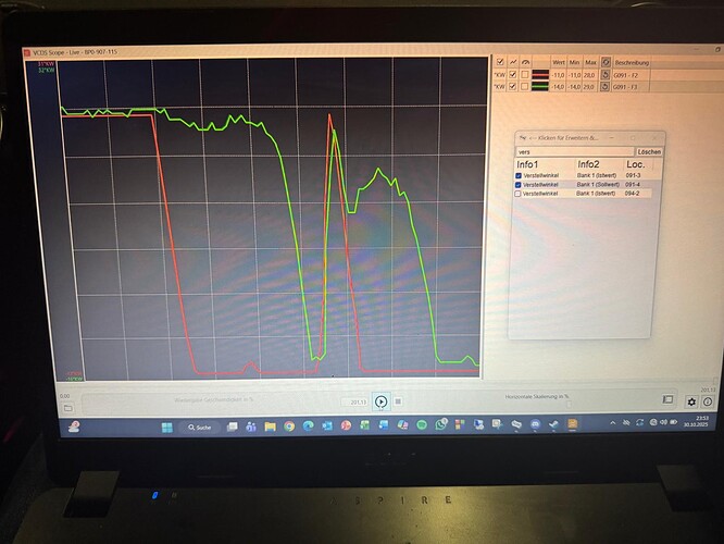

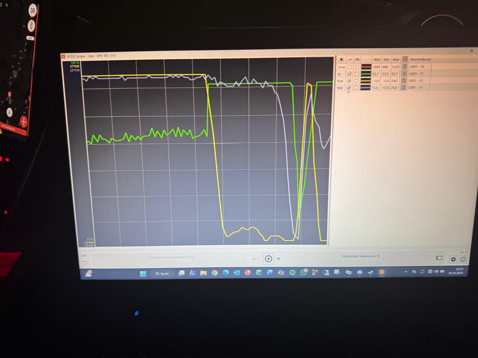

Hab dann auch mit VCDS gelogt

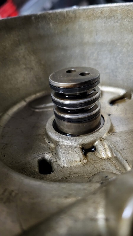

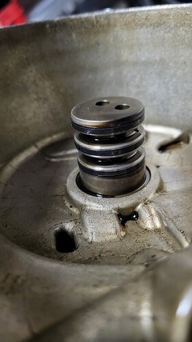

Dabei hab ich dann festgestellt, dass man eine große Differenz zwischen Soll- (grün) und Ist-Wert (Rot) hat.
Danach nochmal gelogt und festgestellt dass das Tastverhältnis immer in die Höhe schießt, keine Ahnung ob das so soll.
Das Auto lässt sich überhaupt nichts anmerken. Der fährt super, läuft rund, baut Leistung auf und wirklich alles Top.
Deswegen jetzt einfach mal in das Forum geschrieben vielleicht hatte ja ma zufällig jemand diesen Fehler und weiß damit umzugehen.
Ich hab fast alles neugemacht und weiß momentan nicht mehr weiter.
Könnte es an dem Versteller liegen? An Dichtungen oder vielleicht auch an dem Öladditiv, dass der den Öldruck nicht richtig aufbaut?
