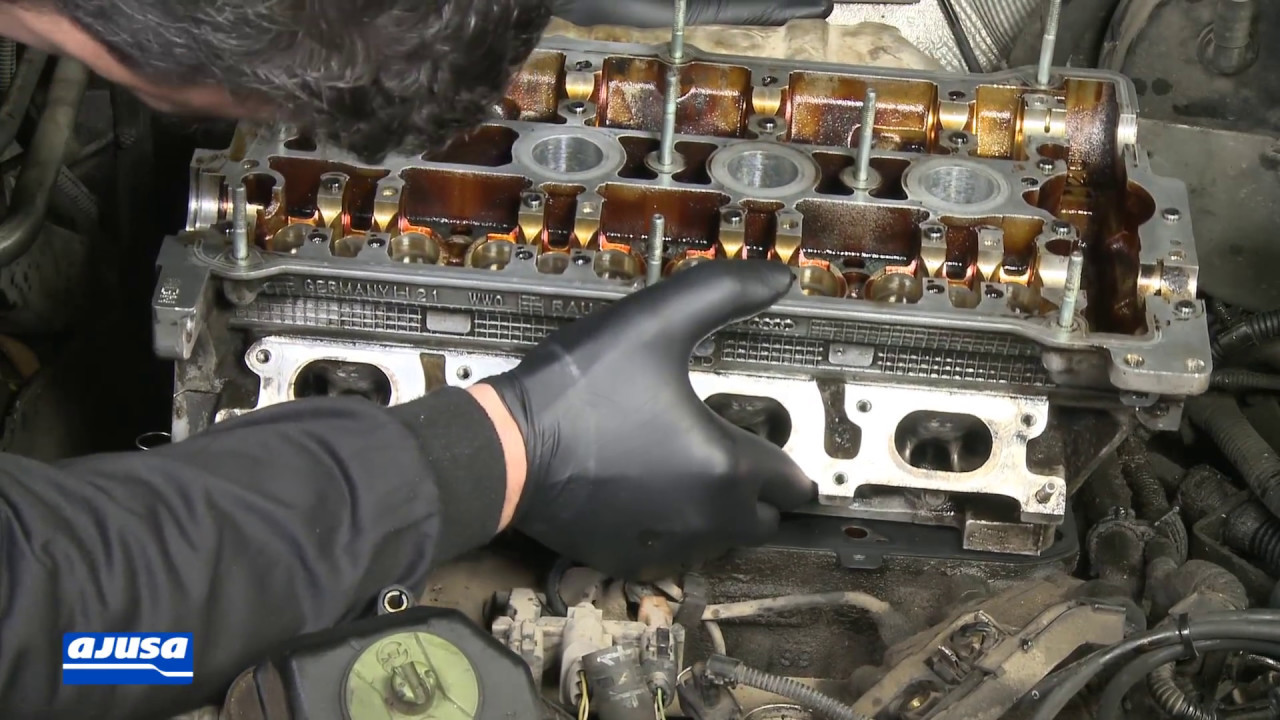

nehme das Thema nochmal auf, bei meinem 1.8 mit 125tkm ist der Zahnriemen gerissen und 1 Ventil krumm.
muss die Nockenwellen ausbauen mit dem Versteller, Kopf ist bereits raus.
Kann mir jemand nochmal erklären wie man den Versteller zurücksetzt oder kann man die Nockenwellen zusammen mit dem Versteller ausbaut und wieder einbaut, was ist der beste Weg ?
