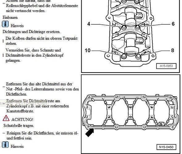

ich wollte die Ventilschaftdichtungen erneuern, habe aber das Problem , dass ich nicht weiß welches Werkzeug ich benötige um das Nockenwellenrad auszubauen. Die Nockenwelle kann man nicht abstecken, also muss man wohl das Rad irgendwie blockieren.
Zudem wüsste ich gerne in welcher Reihenfolge die Muttern der Lagerbrücken abgeschraubt werden, und welches Drehmoment diese bekommen beim Einbau.

Richtig durchlesen und werkzeug besorgen:
Hallo Igo,
danke dir das hilft mir schon mal weiter.
Kannst du mir noch sagen, wieviel Nm die Muttern beim Einbau bekommen, und ob die Hydrostößel ausgepresst werden müssen, oder kann man die einfach so wieder einbauen?
Vielen Dank.
die Hydrostößel müssen nicht eingepresst sein,die gehen zwar schwer aber so rein
16
GgF. kannst du Elsaonline reinschauen : Elsa online. ElsaWin. ElsaWeb.
Ja cool diese Seite habe ich gesucht. Danke dir Igo.
