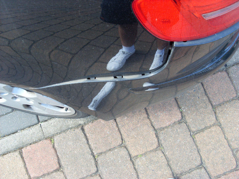

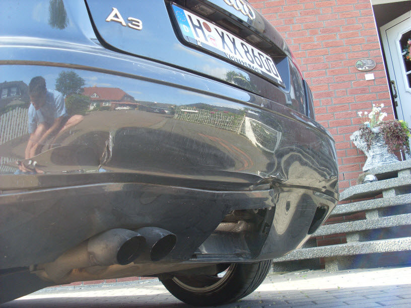

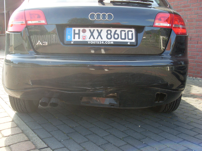

Hi zusammen,
heute morgen um 2:40 ist mir jemand beim Anbremsen einer roten Ampel draufgeknallt :frowning:
Sieht nicht all zu schön aus, aber niemnad was schlimmeres passiert. Meine Freundin und ich haben bissel Nacken/Rückschmerzen, werden Dienstag mal zum Arzt.

uiii ärgerlich sowas, aber ist ja nen schaden der schnell zu machen ist, wie es auf den ersten Blick aussieht…

Was ist das silberne Ding (Blech?) auf dem 2. Bild in dem Loch der Anhängerkupplung?
Das ist ziemlich platt gedrückt…

Ab zum Freundlichen, der Prallträger hat sicherlich auch was abbekommen. Schon mal in die Reserveradmulde geschaut? Wenn die verzogen sein sollte, wirds doof.
Die Schürze scheint mir schon deutlich was abbekommen zu haben, weil die Auspuffendrohre normalerweise fast bündig mit der Schürze abschließen und jetzt richtig herausragen. Der Prallfänger darunter hat dann sicherlich seine Pflicht getan und einen Teil der Kraft aufgefangen, die Frage ist aber, ob sich an der Halterung der Anhängerkupplung noch was verzogen hat. Was auf den ersten Blick harmlos aussieht, kann dann schon ins Geld gehen.
