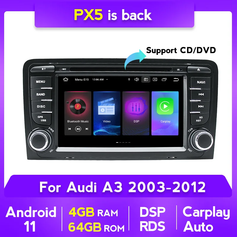

Schau am besten Mal bei Aliexpress nach einem Adapter, da haben die so Zeugs immer. Bin leider erst seit heute im Forum angemeldet, hätte dir sonst mein Radio empfohlen. Eventuell kannst du deins ja noch zurückschicken, dann hast du eins was der Originaloptik ähnelt und alle Funktionen unterstützt.
Hat außerdem Android Auto + CarPlay und der Sound ist wirklich nicht schlecht. Die Tasten leuchten auch zusammen mit dem Standlicht auf und das Display dimmt sich gleich mit. Sieht ziemlich schick aus.
Sieht wirklich echt schick aus, würde sowas dann vllt für mein Auto in der Zukunft da holen. Meine Freundin liebt halt das jetztige Radio da es 10.1 Zoll sind. Aber danke für den Tipp!
