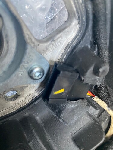

Ich glaube du verstehst mein Problem nicht. Der 4 Speichen Airbag hat keinen Anschluss für die mufu. Also brauche ich 100% ein neues Kabel. Meine Frage ist ob das kompatibel ist. Ich schicke dir gleich Bilder um das zu verdeutlichen

Das ist der Stecker am 4 Speichen Airbag
Und das hier ist das Kabel welches in meinem Auto verbaut ist mit MUFU Anschluss. (Ob es nun genau die Teilenummer hat weiß ich nicht)
Kann ich jetzt also mein Kabel an den 4 Speichen Airbag anschliessen und es funktioniert alles Plug and Play?

Nochmal - von 3-Speichen-MuFu auf 4-Speichen-MuFu ist alles Plug & Play.
