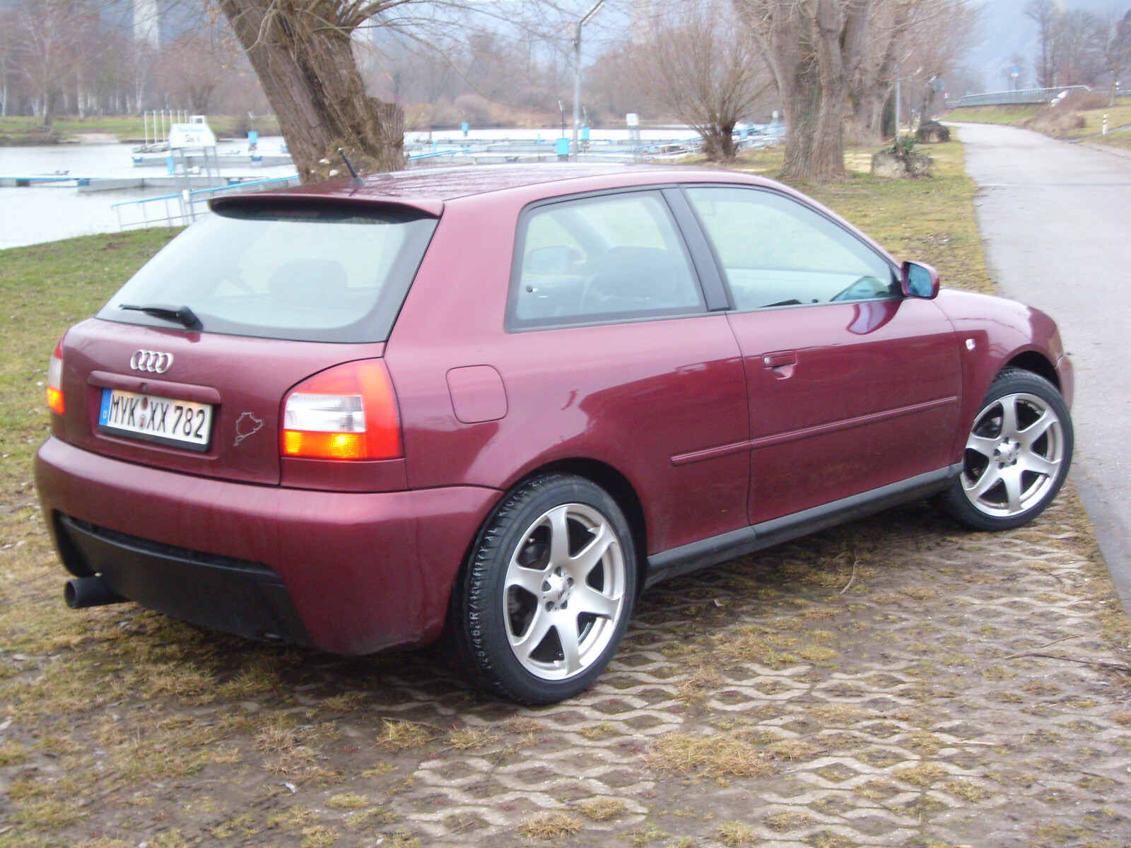

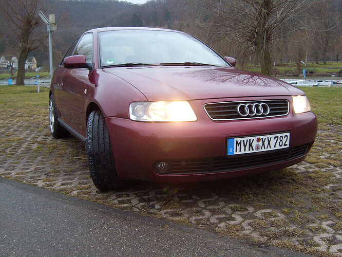

Englischer Fahrerspiegel (rechts) und lackierte FL-Front!
Nach dem Umbau auf deutschen Fuß passt er nun endlich!

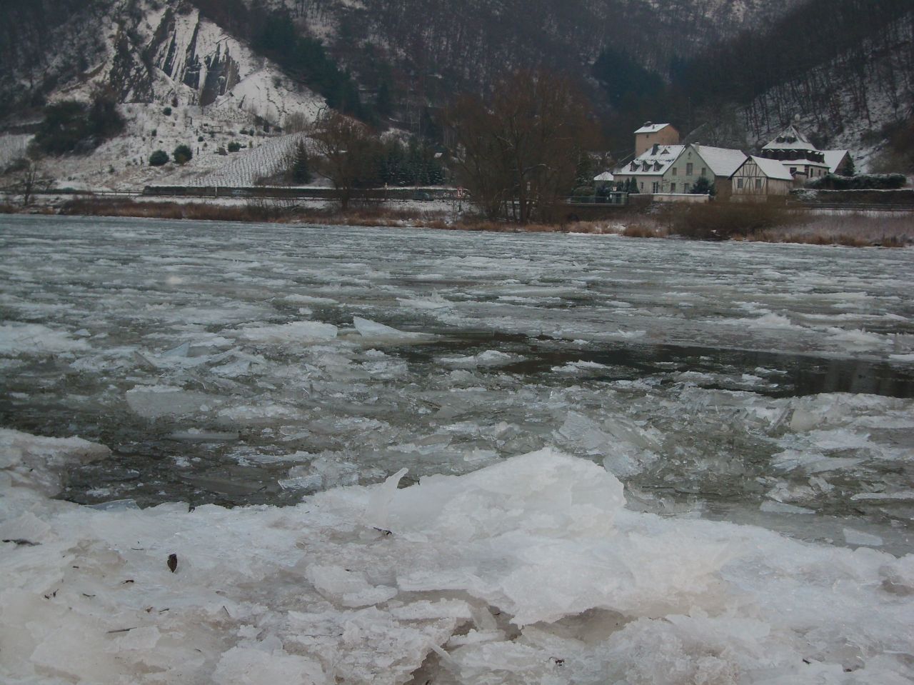

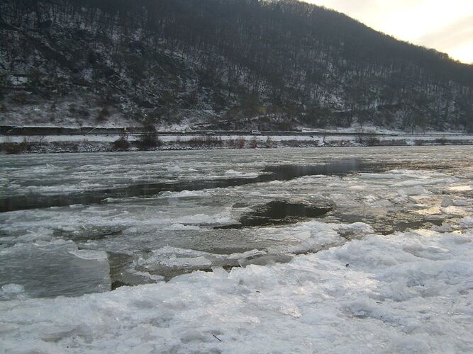

Zum ersten mal seit fast 20 Jahren is die Mosel wieder zugefroren. Schifffahrt komplett eingestellt. Wer da rein fällt, hat verloren!

Und dann sagen sie die Gletscher schmelzen… die tauchen bei uns bloß wieder auf. xD
system
12. Januar 2009 um 23:15
3
Hätte nix gegen wenn die dauerhaft zugeht. Dann fahr ich hier auf dem Bild über die Panzerrampe auf die andere Seite und hab 20 km weniger Weg zu meiner Freundin, das wär ma geilo!

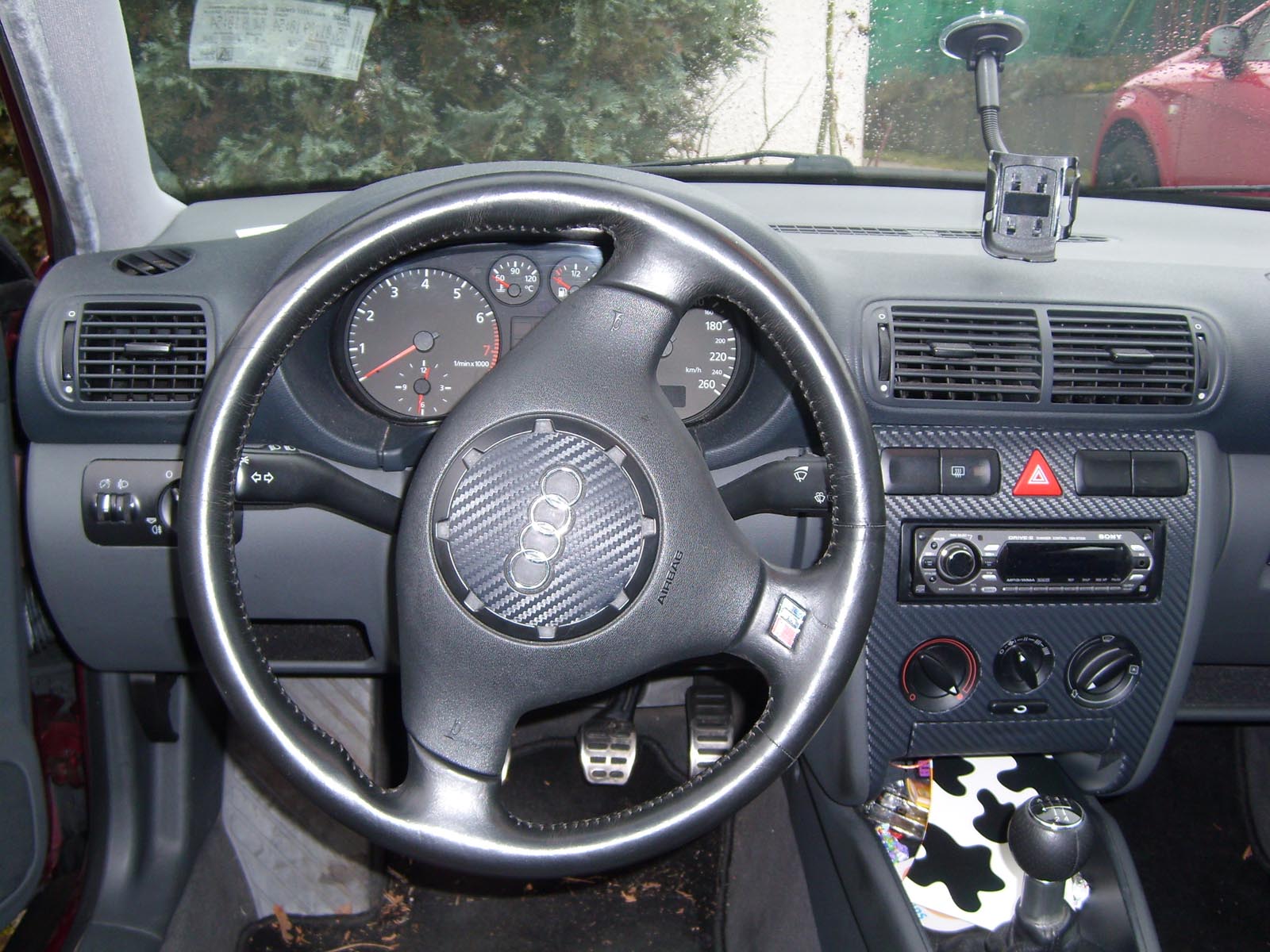

Willst Du das alte Ambition haben??
NiTrO
18. Januar 2009 um 13:30
6
incl airbag , oder kann man den vom 4 speichen lenkrad übernehmen ?
system
18. Januar 2009 um 13:35
7
Nee, ich hatte ja vorher schon 3 Speichen Lederlenkrad, das Airbag-Modul passt 1:1. Das vom 4 Speichen Lenkrad passt nicht, da brauchst Du ein neues!

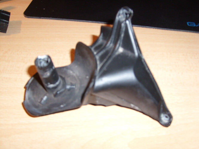

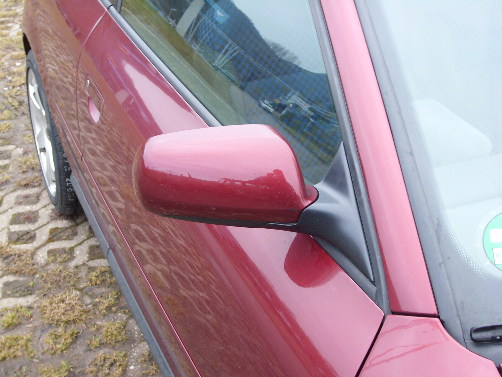

wie hast du die spiegel dann wieder zusammen bekommen?
system
27. Februar 2009 um 19:53
16

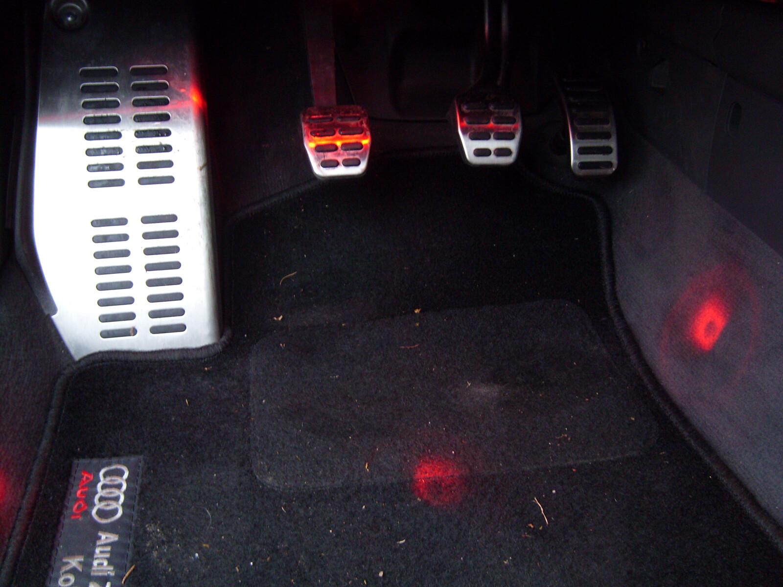

Hehe, im Dunkeln siehts wesentlich besser aus. Wollte was ganz dezentes, deshalb nur 3 LEDs pro Seite!
system
27. Februar 2009 um 19:56
17
Mit Trick 17! Die Feder in den Schraubstock gespannt, mim Gasbrenner kurz bis auf etwa Rotglut erhitzt. Danach leicht zusammengestaucht und erkalten lassen. Also wurde die Feder etwas kleiner und damit auch die Spannkraft reduziert. Zusammenbau war dann kein Problem mehr. Der Spiegel lässt sich nun auch mit weniger Kraftaufwand anklappen!
Veruchs mal mit Led`s die streuen also 120" denk mal dann hast nen besseren Effekt

Danke, so langsam nähert er sich meinen finalen Vorstellungen doch an. Endlich ist die Asymetrie der Spiegel weg!
system
27. Februar 2009 um 20:03
20
Ja hab ich auch schon dran gedacht. Oder die bestehenden mit Sandpapier etwas bearbeiten für etwas Lichtbrechung. Mach ich wenns ma weniger schifft!
