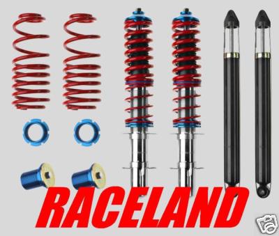

Hallo. Ein Kumpel von mir Hat sich ein Gewindefahrwerk gekauft. Jetzt wollen wir es einbauen. Nur haben wir jetzt das Problem mit dem richtige zusammenbau des Federbeins, Axiallager, schwarze Gummimuffe.
Fahrwerk siehe bild.
Kommt jetzt das axiallager oben auf den blauen zylinder direkt drauf, dann die mutter und dann der schwarze gummi. Oder kommt das axiallager oben auf die mutter drauf und dann die schwarze gummimuffe??
please help.
sowas sollte man sich beim auseiander bauen anschauen…
also auf die feder den obere federteller, axiallager, domlager, erste mutter, rein in den dom, deckel drauf und die zweite mutter drauf!
