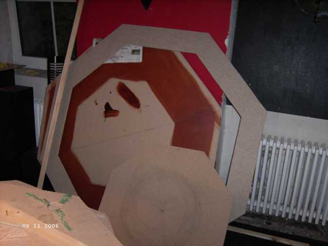

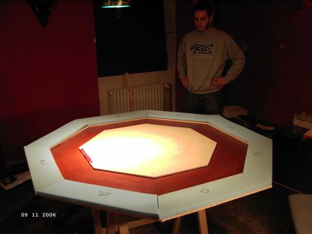

Hier unsere Pics, endlich fertig und sau geil drauf zu spielen, war ja mal nach 2 jahren endlich mal zeit, hatten davor nur ein Holzachteck mit Baumwolle bezogen…

Wieviel Arbeit macht son Teil und was steckt an €€€ drin?
zu 2 haben wir so 3 tage gebraucht, teiel haben so ca. 80€ gekostet, aber wir konnten noch zum Teil das Holz vom alten tisch mitverwenden.
Am Arbeitsaufwendigsten ist das zuschneiden des holzes und die Bespannung der Rail, das hat viel zeit und nerven gekostet, geht aber bei ovalen tischen leichter da die konfektionsgröße von stoffen nicht über 1.50 m geht. (unser Oktagon 1.6*1.6m).

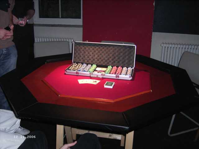

Ist der nicht bisserl zu klein??
saucool wäre, wenn du mal die maße der einzelnen teile und stoffe schreiben könntest.
tisch sieht echt super klasse aus, hättest mal aus dem bau nen workshop machen sollen, wäre bestimmt cool gewesen…

Was kostet der Koffer und wo kann man den beziehen?

welchen stoff habt ihr für den tisch genommen?
bin nämlich im moment auch mit nem kumpel zusammen ziemlich am suchen nach nem passenden stoff.
+ Dieser Beitrag wurde von therealmcsoni am 12.12.2006 bearbeitet
Hehe, wir haben normale Baumwolle genommen für die bespannung der spielfläche, ist am günstigsten, läßt sich schnell erneuern (falls mal was drauf kommen sollte) und die karten gleiten gut…
Stoffe sind vom stoffgroßhandel (gelbe seiten)
Rail: Kunstleder
Spielfläche: Baumwolle
Racetrack: Spanplatte mit maagoni lack und mit klarglas versiegelt. (wers edler haben möchte sollte furnier holz mit maserung nehmen fürs racetrack, kostet aber auch das dreifache…)
Nein der tisch ist nicht zuz klein, sieht aber auf den fotos etwas eng aus, stimmt schon, er ist 160*160m ´breit und jeder hatt eine (eigene) kantenlänge von ca. 70cm, ist eigentlich optimal (hatten früher 60cm).
Hier nochmal 2
Chips sind von ebay, 500 dice chips 11.5 g ca. 25€
Solltet aufpassen, es gibt verschiedene qualitäten vom selben koffer!! bei den imitaten sind die chips verblaster und die symbole billeger aufgedruckt (denke aber nur bei seltenen, hab bis jetzt 2koffer gesehen wo es so war)
