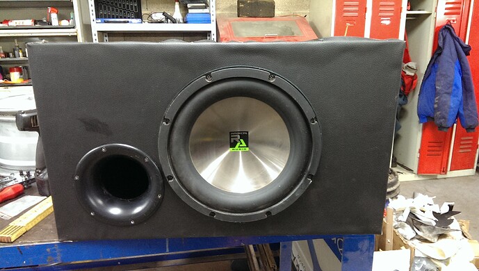

Die Formen werden (erfahrungsgemäß) runder und homogener, wenn du nur einen elastischen Stoff über die Aufbauten spannst und diesen zunächst mal mit z.B. mit Tackernadeln fixierst…so lässt sich der Linienverlauf schon mal gut erkennen. Dann mit Harz einpinseln und anschließend der weitere Aufbau…
Danke für den Tipp, hab aber jetzt schon soweit alles fertig, muss nur noch beledert werden.
war das erstes mal das ich mit gfk gearbeitet habe, aber wie heißt es doch so gerne, aus Fehlern Lernt man, und um so öfter man es macht, um so besser wirds ![]()
