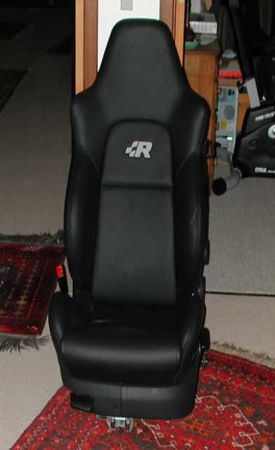

Hi!
Have you some pics from the RS32 seats?

Hey Synamic
yes i have some pictures of the seats.
I have uploaded one to this post. They are new, and of course i also have the other seat aswell as the seats in the back.
Yes i will let Audi in Germany handle it, i have just made my wirring harness and put it in the car soo it is ready to be connected correctly by Audi.

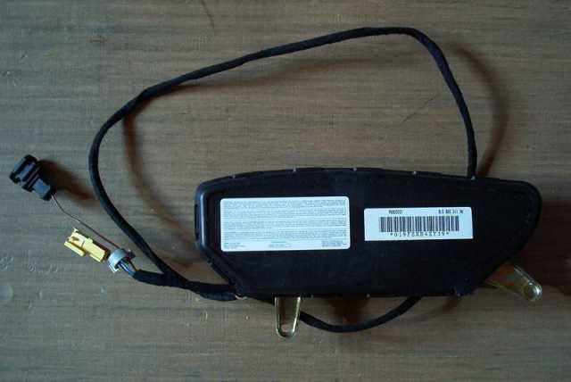

Hello Flo,
meiner neue Airbag stecker (im sitze) hat platz fur 3 pins und alle pins ist belegt.
In airbag stecker (im neue sitze) sind, Braun - Blau - Schwartz.
Meiner alten airbag stecker im auto (original leitungsnet) hat 2 pins und alle pins ist belegt. Es sind Gelb / Blue - und Gelb / Grün (im origial stecker im auto).
Ich habe die stecker aus dem alten sitze gekauft wie ich einer adapter zu machen wollen.
Im rot stecker habe ich nur eine braun (masse) leitung (wie du sagst)
Im neuen sitze habe ich 4 leitungen (im gross stecker), ich glaube das 3 sind für die sitze heizung.
Hat nieman eine diagram fur sitze heizung im Audi A3 8L? oder eine „installations guide“ ?
