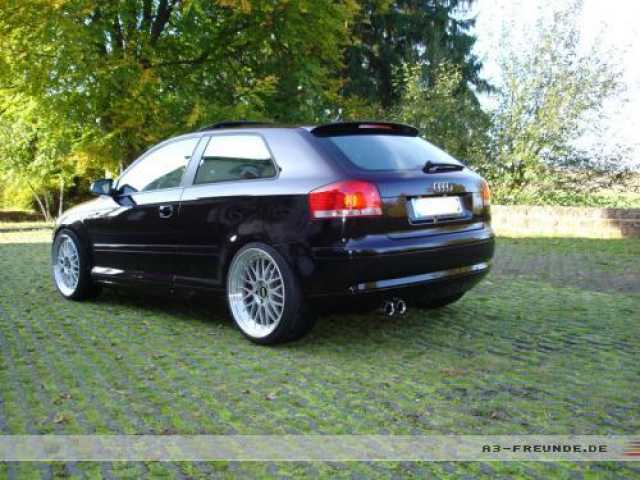

Schau mal in mein Profil…ich habe die BBS CH in 8x19 mit ET50, hinten noch 10er pro Seite. Also ich würde sie mir immer wieder holen:-)
Gruß Sebastian

ET 35 passt nicht…müsstest die 8x18 ET 50 nehmen, dann passt das auch…mir ging es damals genauso, wie dir…und dann hab ich einfach bei bbs angerufen…und die meinten, es passen beide, nur bei den ET 35 musst du was am radkasten machen…was du sicher nicht willst. also ET 50…und mit es dann noch gleich aussieht, würde ich hinten noch distanzscheiben mit 12 mm pro seite drauf machen…ich selber hab zwar nur zehn, aber 12 ist optimal!
gruß sebastian

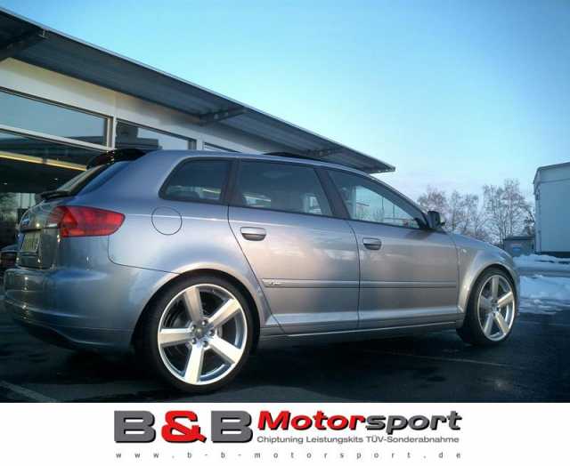

Hab noch eine schöne Felge von BBSauf dem silbernen SB:
Ist glaub ich die GT, wenn mich ned alles täuscht.
Sieht fast so aus wie die ASA.
Die anderen gefallen mir auch recht gut!
