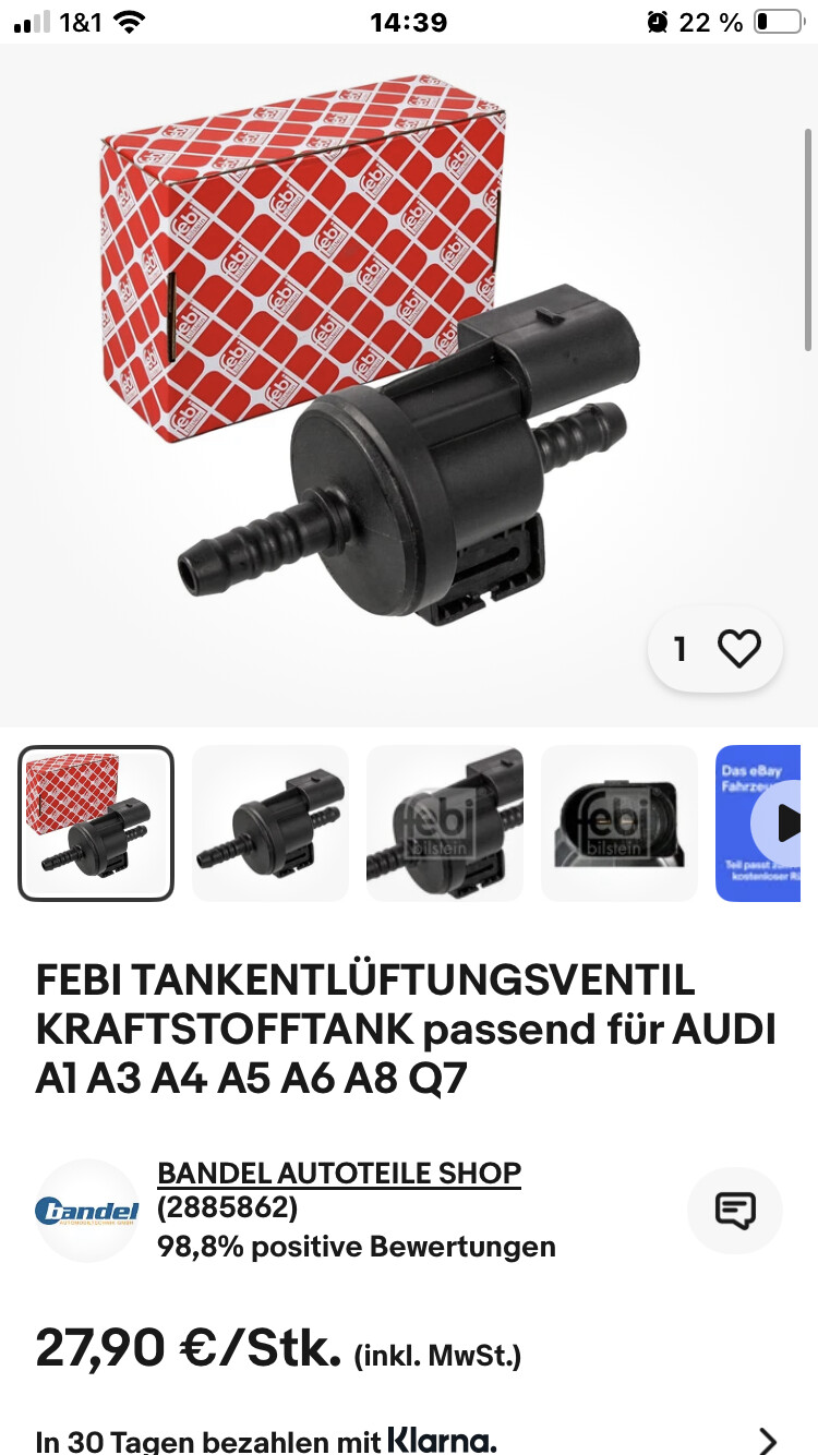

Hi. Hab zwar nur den AXX aber Tankentlüftungsventil musste ich letztens auch wechseln. Habe dieses verbaut.
Es sitzt mittig leicht rechts an der Ansaugbrücke im Motorraum, ist leicht zugänglich.
danke für die Info.
Das ist das Tankentlüftungsventil das zwischen dem Aktivkohlefiler und der Ansaugbrücke hängt.
Das Ventil das ich meine sitzt Richtung Tank.
Es soll Verhindern das beim Bergabfahren Kraftstoff in die Tankentlüftung läuft und somit der Motor absäuft.
