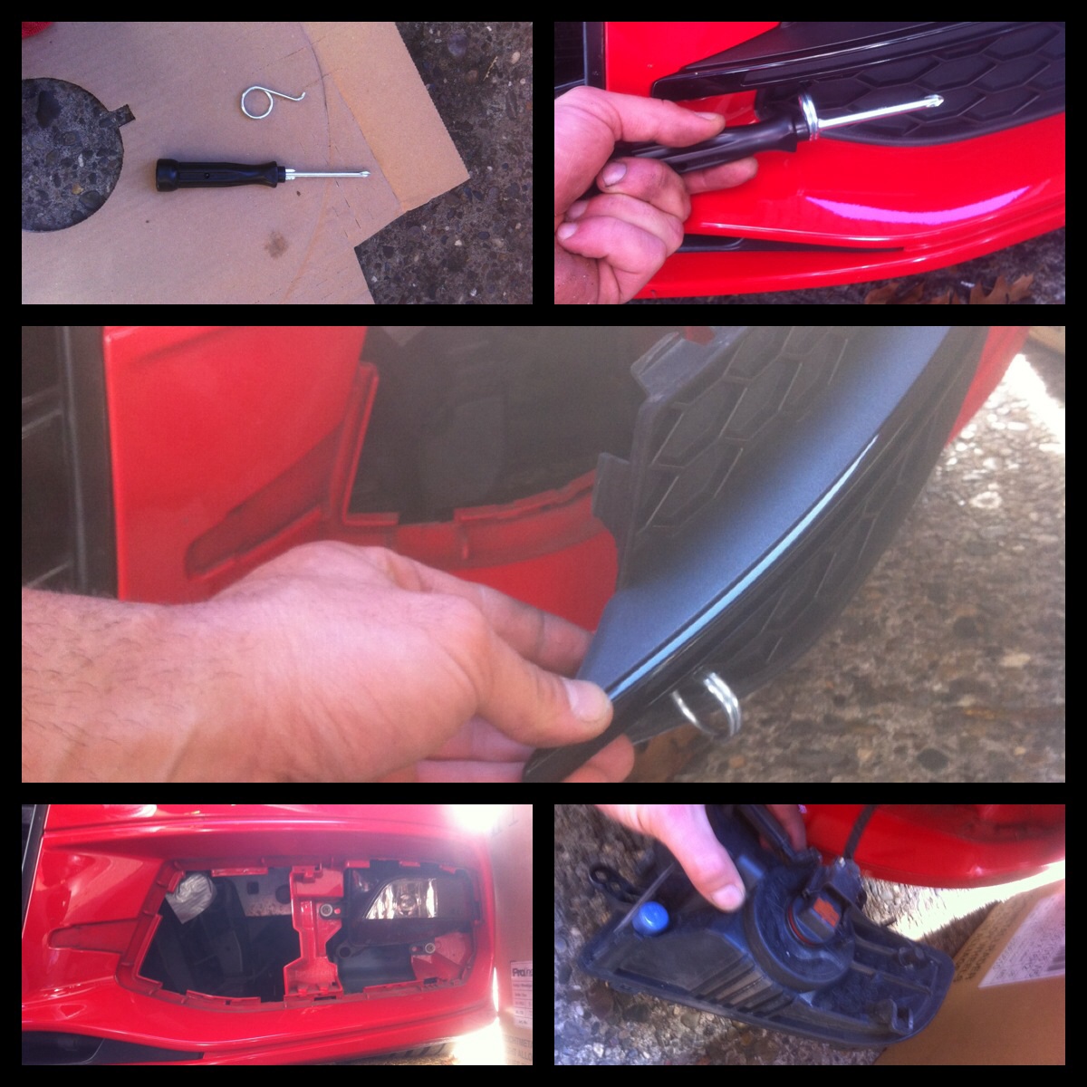

Hab mir mal die Mühe gemacht ne Anleitung zu schreiben wie Mann die Glühbirnen der Nebelscheinwerfer tauscht.
Arbeitszeit : ca 10 min
Werkzeug : bordwerkzeug
Info :

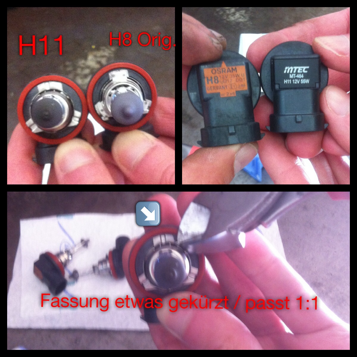

Audi Fassung H8 es geht aber auch H11
( erste Info Audi war h11 aber das stimmte nicht :wink:
Ich hab dann die h11 Fassung etwas gekürzt mit der Zange (siehe Bild) und tadaa passt perfekt und H11 ist halb so billig wie H8 :slight_smile:
Sieht Super aus :slight_smile: jetzt passt der Farbton perfekt zum LED …
Grüße Ben

Haben dei H11 nicht mehr Watt als die H8 ? DIe Hitzeentwicklung ist nicht zu vernachlässigen. Ich hat es beim 8P schon das sich bei zu starken Birnen das Chrom in den NSW gelöst hat
