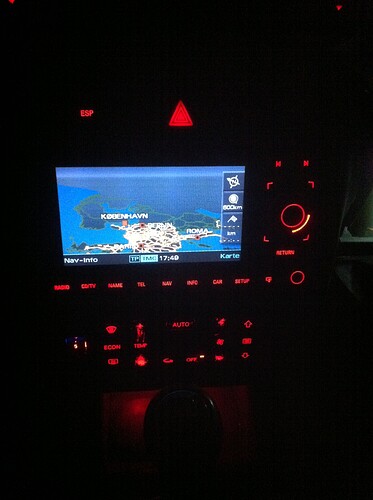

Naviumbau: nicht schön aber selten :)
Ich find's gut gelungen :thumbsup:
wie viel Arbeitsaufwand - und vor allem Kosten hat man mit so nem Umbau ?
Danke
Is schon a weng Arbeit die 1din Konsole auf 2din umzubauen. es ist aber das günstigste was man machen kann(außer man hatte schon 2din) da die Preise für ne original 2din Konsole exorbitand sind(300€+steuer). einfach die eingebaute Konsole verwenden, wegsägen/schneiden was stöhrt und Führungsschienen anschrauben, dann noch die Naviblende bearbeiten da A3 und A4/A6 bissl unterschiedlich sind. dann natürlich noch nen Adapter von Chorus2 oder was man halt hatte auf RNS-e (ca. 60€).Die restlichen Materialkosten kann ich schlecht einschätzen weil ich alles Daheim rumliegen hatte
Michi
Selten ist auf jeden Fall auch eine Sitzheizung nur für den Fahrer. :wink: Würde irgendwann noch das Klimabedienteil tauschen. Ansonsten saubere Arbeit. :up:
Danke
dass mit dem Klimabedienteil hab ich vor, bin aber zurzeit noch auf der suche nach nem passenden. hatte halt erstmal nur meinen Sitz gemacht( sehr viel arbeit) und in ein altes Bedienteil die Aufnahme selbst reingeschnitten.
