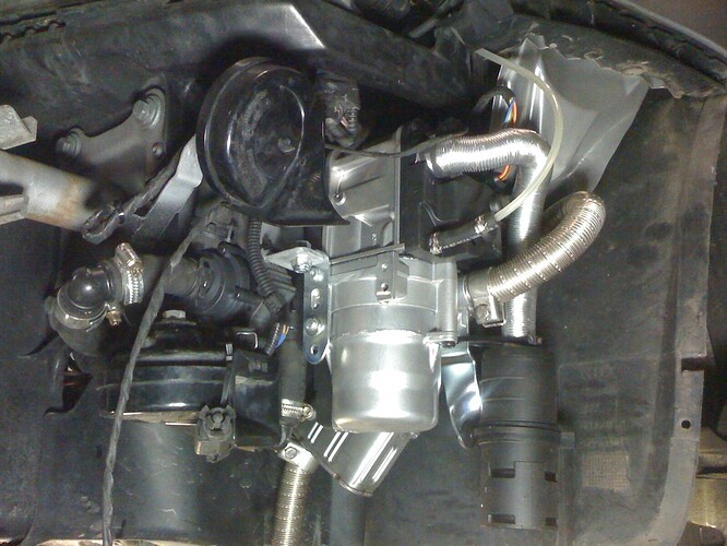

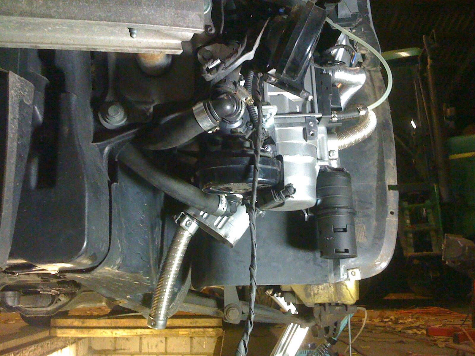

Standheizung wurde vor dem linken Vorderrad und hinter der Frontstoßstange verbaut… Einbauort bietet genug Platz um alles unterzubringen.
Der Hupenhalter musste etwas angepasst werden, da ich die Umwälzpumpe mit am Standheizungshalter befestigt habe.
