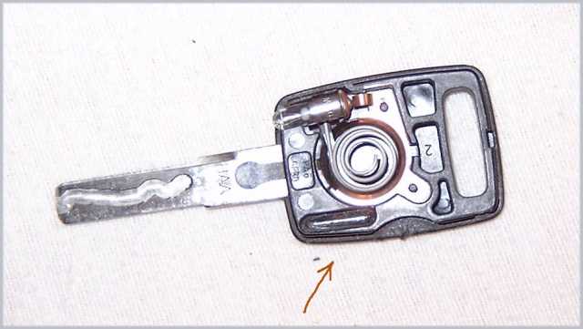

Du mußt also einen deiner Schlüssel zerlegen, um den Transponder auszubauen. Dabei vorsichtig arbeiten, das Teil ist aus Glas. Den mußt du in deinen neuen Klappschlüssel einbauen dann klappt das ganze auch.
Hier mal ein Foto von meinem geöffneten Schlüssel, unten ist der Transponder (Glaszylinder)
Gruß Mackie
