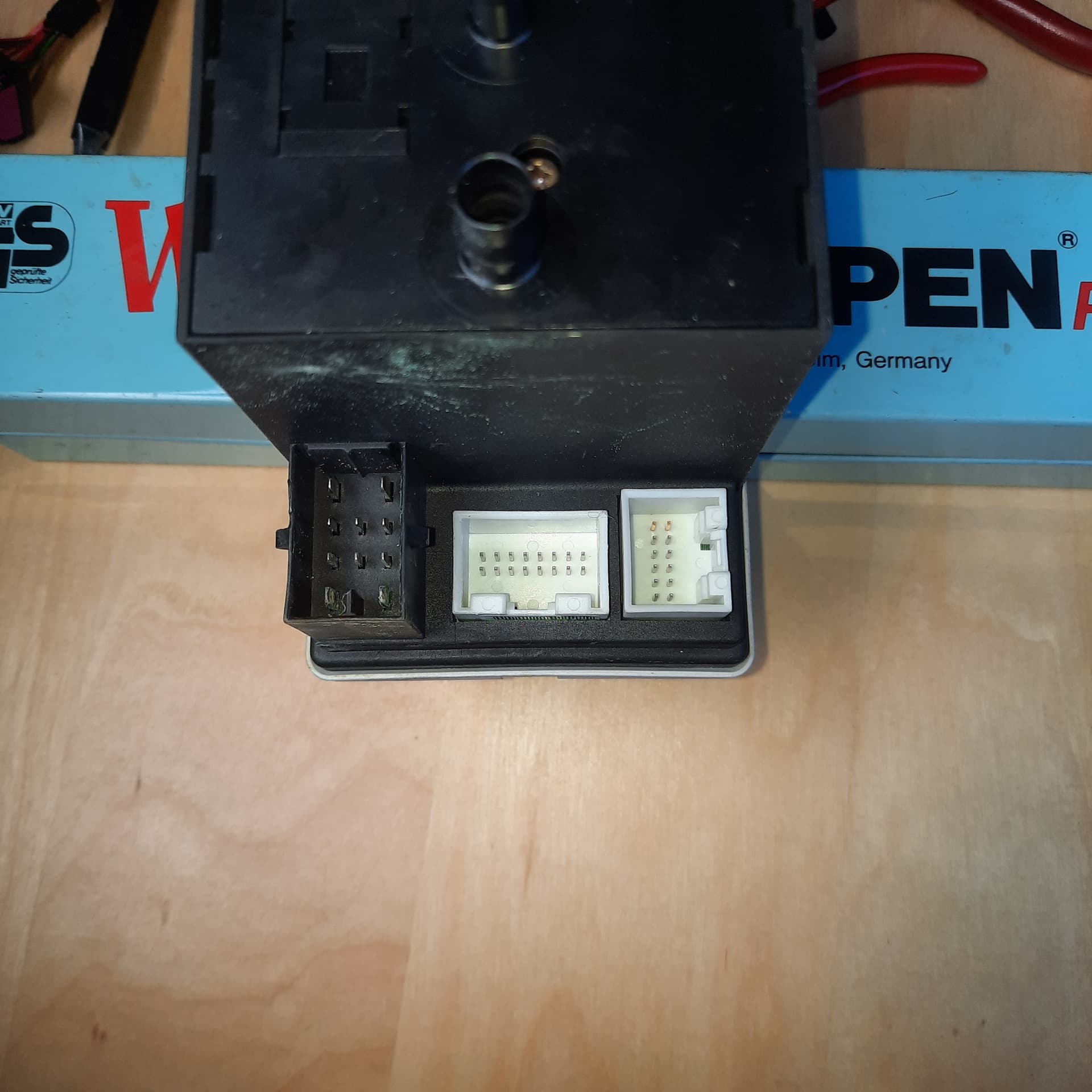

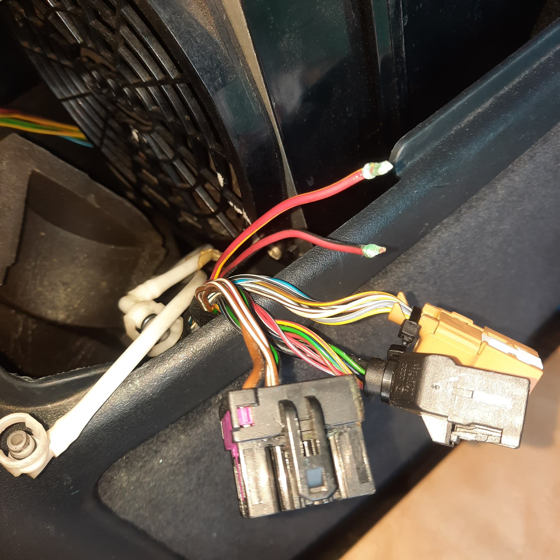

Und jetzt die ZV Pumpe ausgebaut.
Ein Stecker total vergammelt und zwei Adern sind durch Korrosion davon getrennt worden.
Also ist irgendiwie auch Wasser bzw. Feuchtigkeit durch mein linkes Rücklicht rein gekommen,
denn die ZV Pumpe war etwas nass drumrum.
Das war es dann auch.
Beim Schrotthändler vom gleichen Audi A3 einen Stecker mit kabel enden abgeschnitten und 1zu1 dran gemacht, alle Stecker drauf und die pneumatischen Leitungen wieder auf die Pumpe.

Auf dem ersten Bild sind die zwei Kabel zu sehen die weg korrodiert sind.
Auf dem zweiten Bild ist es die linke Stecker Buchse.
Hier sind es bei meinem Audi siehe Baujahr 7 Adern !
Wenn irh also einen Stecker sucht dann achtet darauf, denn ich habe bei einigen anderen Audis beim Schrotthändler die gleiche Stecker mit kabel gesehen die hatte aber nur 5 Adern.
