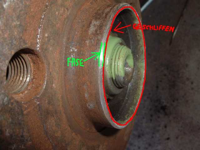

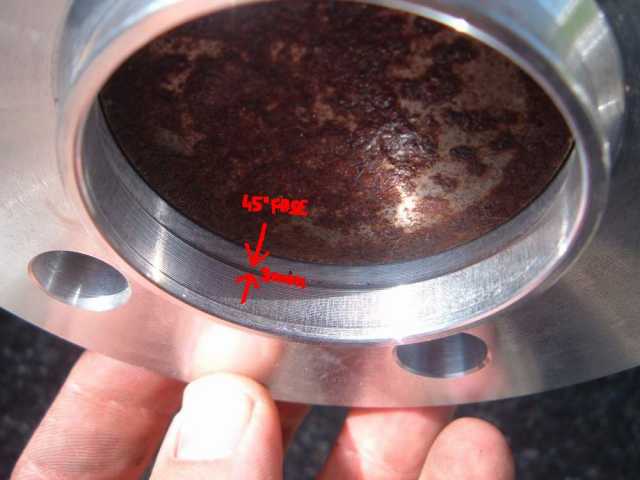

Ich habe dasselbe Spiel auch gerade durch, jedoch mit 2x13er Scheiben mit Z.! Ohne nacharbeiten bekommst die net bündig an die Bremsscheiben ran. Kannst ja mal in mein Profil schauen wie das bei mir ausgesehen hat.

@MaTi
Ich habe in der Spurplatte eine Fase (dieses mal mit F geschrieben :mauer:) zu 45° und 3mm breite.
An der hat das Deckelchen der Bremsscheibe (auf meinen Bildern zu sehen) angelegen und somit lag die ganze Distanzscheibe um 3mm nicht bündig an der Bremsscheibe an.
Dann habe ich das Deckelchen entfernt (das brachte die Distanzscheibe 2mm näher), den Rand der Bremsscheibe etwas an/abgeschliffen um etwa 1mm und angefast.
So passte die Spurplatte dann letztendlich perfekt.
Das Deckelchen soll vorn auch wieder auf das Nabenloch der Spurplatte passen, hat mir ein A3Freund mitgeteilt, versucht habe ich das noch nicht.
Gruss Alex

Ich hoff mal das man auf den Bildern was erkennen kann.
