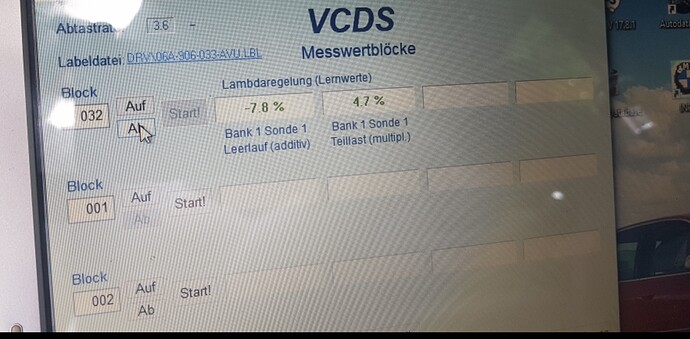

Ich habe jetzt seit einiger Zeit folgende Fehler:
LMM Fehlermeldung Eingangsignal zu niedrig
Gemisch zu Mager und
G28 Drehzahlgeber
wir hatten vermutet, das der Fehler mit dem Gemisch entweder mit LMM oder DZG zu tun haben könnte. Nach dem Tausch von beidem, habe ich jetzt keinen Fehler im Speicher, aber die Werte sehen sehr komisch aus
kennt das jemand? Müssten die Werte nicht etwas anders aussehen?
Block 33 meist bei 25 % Korrekturwert und wenn nur knapp drunter (24,8%)?! Sollwert steht im VCDS von minus 10 bis plus 10? Die Sonde regelt aber über diesen Bereich hinaus
Block 30 Status Bank 1 Sonde 2 100 ist doch auch nicht „richtig“? Müsste da nicht auch 111 stehen?
worauf weist die Null an der zweiten Stelle im Block 1 : 10111111 hin?
Kann mir jemand helfen was ich noch tun könnte? Mein Mechaniker meinte es könnten entweder die Einspritzdüsen oder Falschluft sein. Die Schläuche inklusive Öleinfüllstutzen haben wir vor 2-3 Jahren erneuert…
Danke!
Fahr mal Ober die 10111… da geht normal eine hinweisblase auf
niemand sonst jemals einen solchen Fehler behoben/gehabt?
Wie dein Mechaniker dir bereits gesagt hatte, es sind die Düsen oder falschluft, ich tippe auf letzteres. Prüf deine Schläuche und dichtungen.
