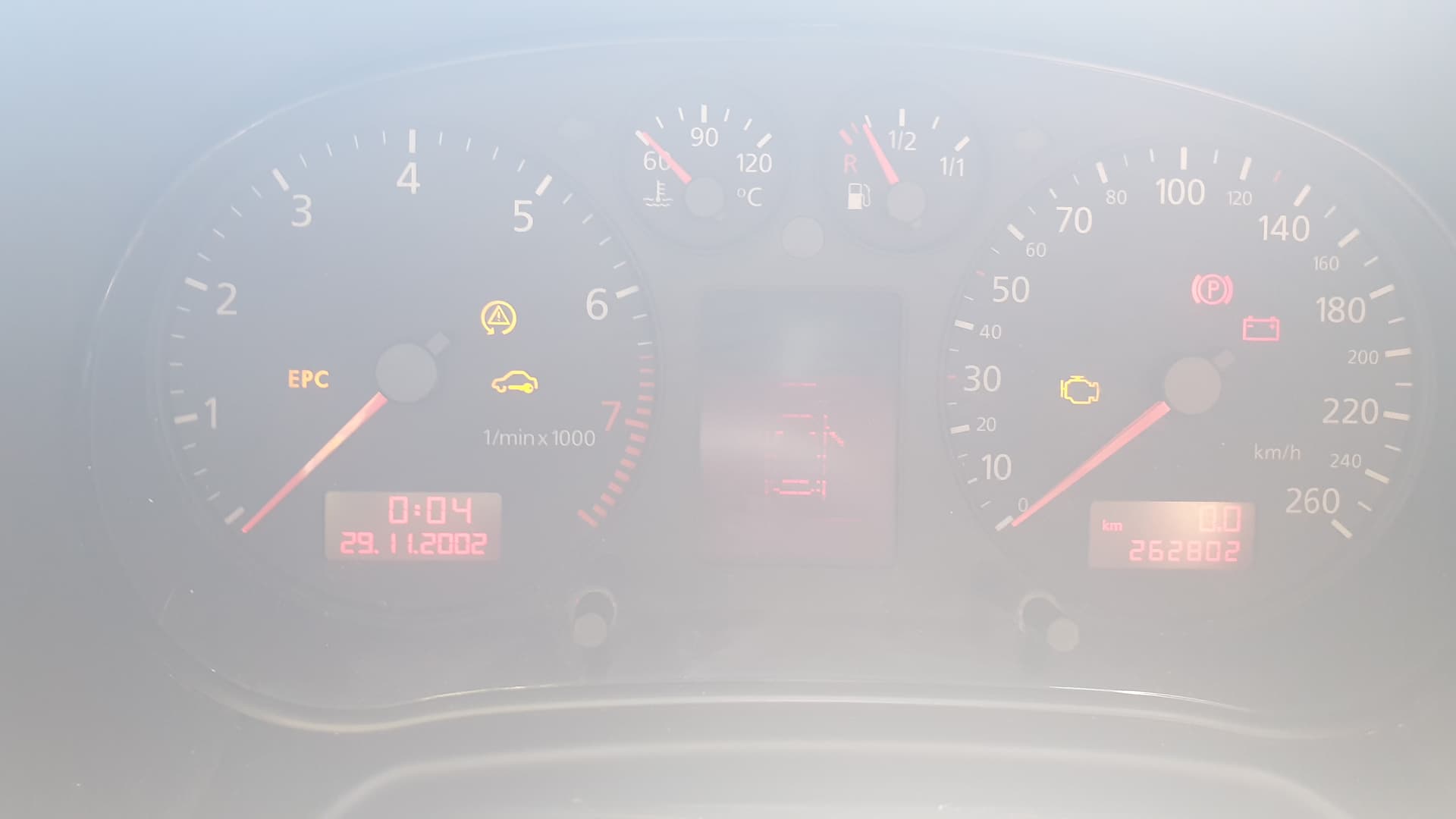

Nun habe ich das MSG ausgetauscht. Konnte natürlich nicht starten. Im Kombiinstrument steht das gelbe Autosymbol mit Schlüssel und blinkt.
Die Wegfahrsperre bzw. der Schlüssel muss nun codiert werden.
