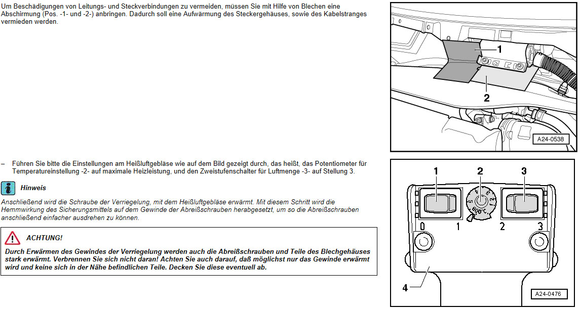

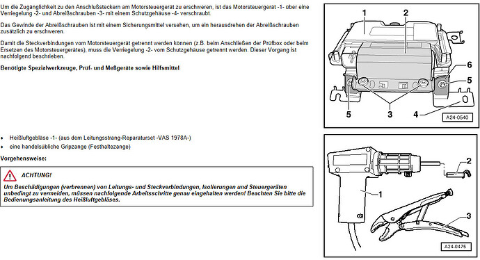

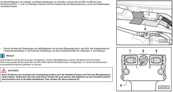

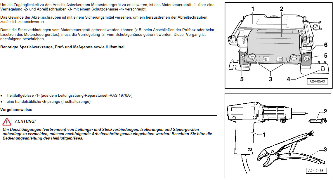

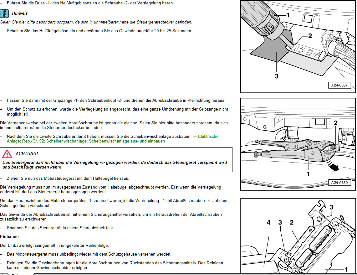

Da es mir kaum möglich erscheint die Vorgehensweise in knappe Worte zu fassen hier die Anleitung dazu…(keine Ahnung wem das eingefallen ist :worried:):

Würde mich auch intersieren….. sind normal abreissschrauben….
Schlitz rein dremeln oder mit der flex raus und fertig :slight_smile:
