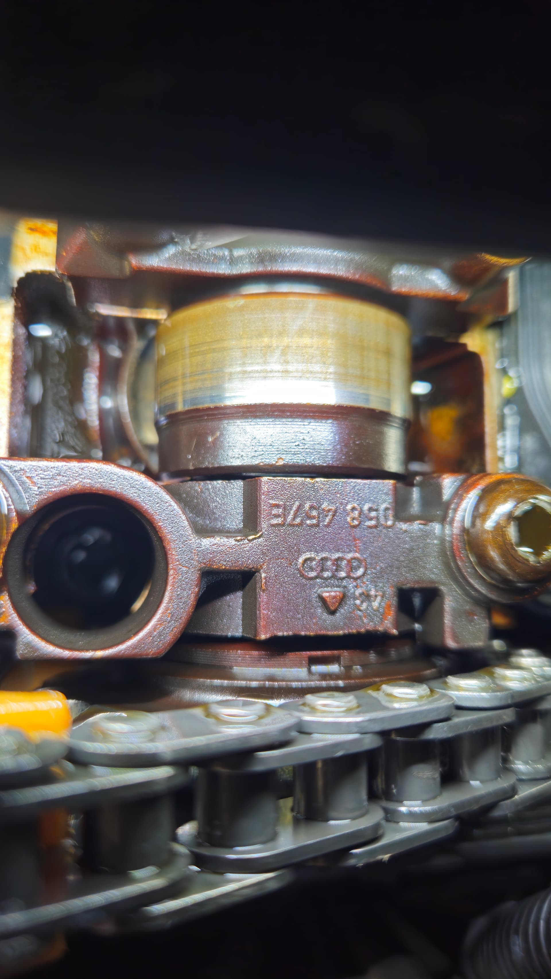

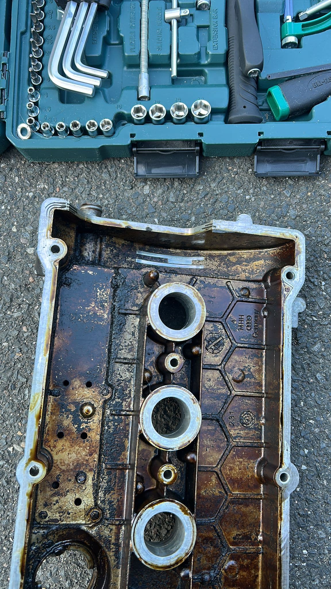

Heute haben wir den Ventildeckel mal abgenommen, um nach der Kette zu schauen, die scheint aber gespannt und 16 Glieder sind zwischen den beiden Punkten, also so wie es sein soll, allerdings konnten wir den Motor nicht auf OT drehen, da keine Bühne vorhanden. Zu sehen am Ventildeckel waren spuren von der Kette, ob neu oder schon älter ist micht zu sagen, allerdings sieht man oberhalb des Ventildeckels, dass dort mit Dichtmasse gearbeitet wurde → Möglicher Riss war evtl. mal vorhanden. Im Anhang gibts ein Foto dazu.

Wie schon hier geschrieben ist das Öl eher TOT nach der Zeit. Könnte gut sein das es wirklich keine Öldruck mehr gab und dann hört man u.a. die Ventile klappern. Ich glaube auch das die Ventilsteuerung und auch der Kettenspanner dort ohne Öldruck nicht arbeiten können, das könnte die Spuren erklären im Deckel. Das gefährliche dabei ist das der Turbolader auch fast auf der Höhe sitzt und dann kein Öl bekommt!!! Also ganz dringend Ölwechsel, ggf. auf das „normale“ Öl ohne Longlife wechseln, idealerweise natürlich mit Filter und Ölwanne runter. Dort das Sieb prüfen ggf. tauschen. Danach dann mal den Öldruck messen. 1x war meine Pumpe auch schon defekt.

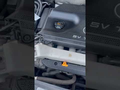

Hier mal ein Link zum Video des Motorlaufs. Irgendwas auffällig?

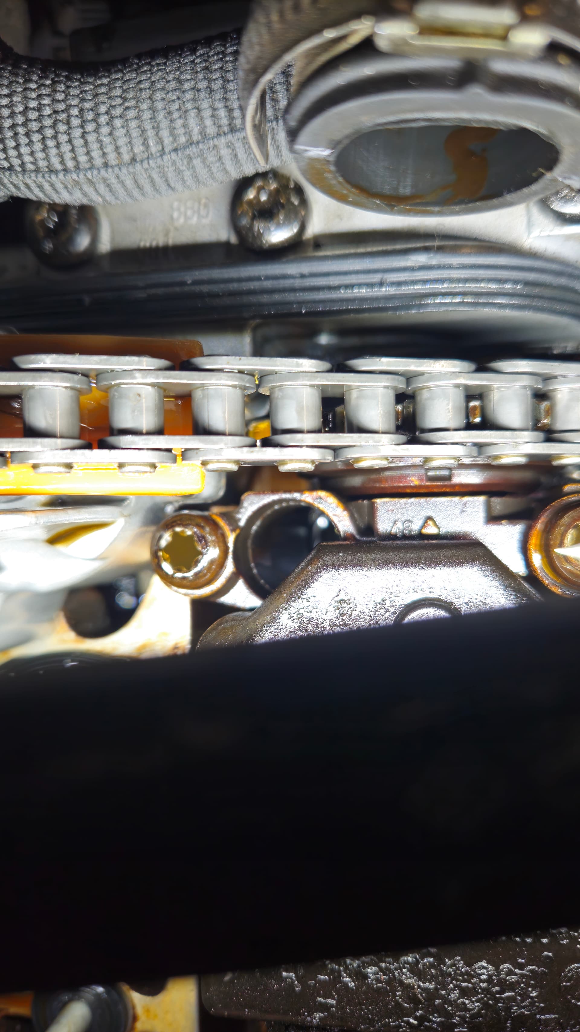

Einige Zeit her, Ventildeckel nochmal runter (anbei Bilder der Steuerzeiten der Kette). Er wirft den selben Fehler 17748 und ebenfalls den Fehler P0012. Das erste Bild ist die Einlassnockenwelle und das zweite Bild dem entsprechend die Auslassnockenwelle. 16 Glieder zwischen den beiden Einkerbungen sind es auf jeden Fall.
Neues Öl ist mittlerweile drin und das Ölsieb war zu mit Dichtungsresten und Ölablagerungen. Späne konnte ich keine sehen, wenn nur ganz ganz minimal…
Könnte der Nockenwellenversteller am Ende seiner Lebenszeit angekommen sein oder ist eher der Öldruck Schuld (z.b. Ölpumpe)?
