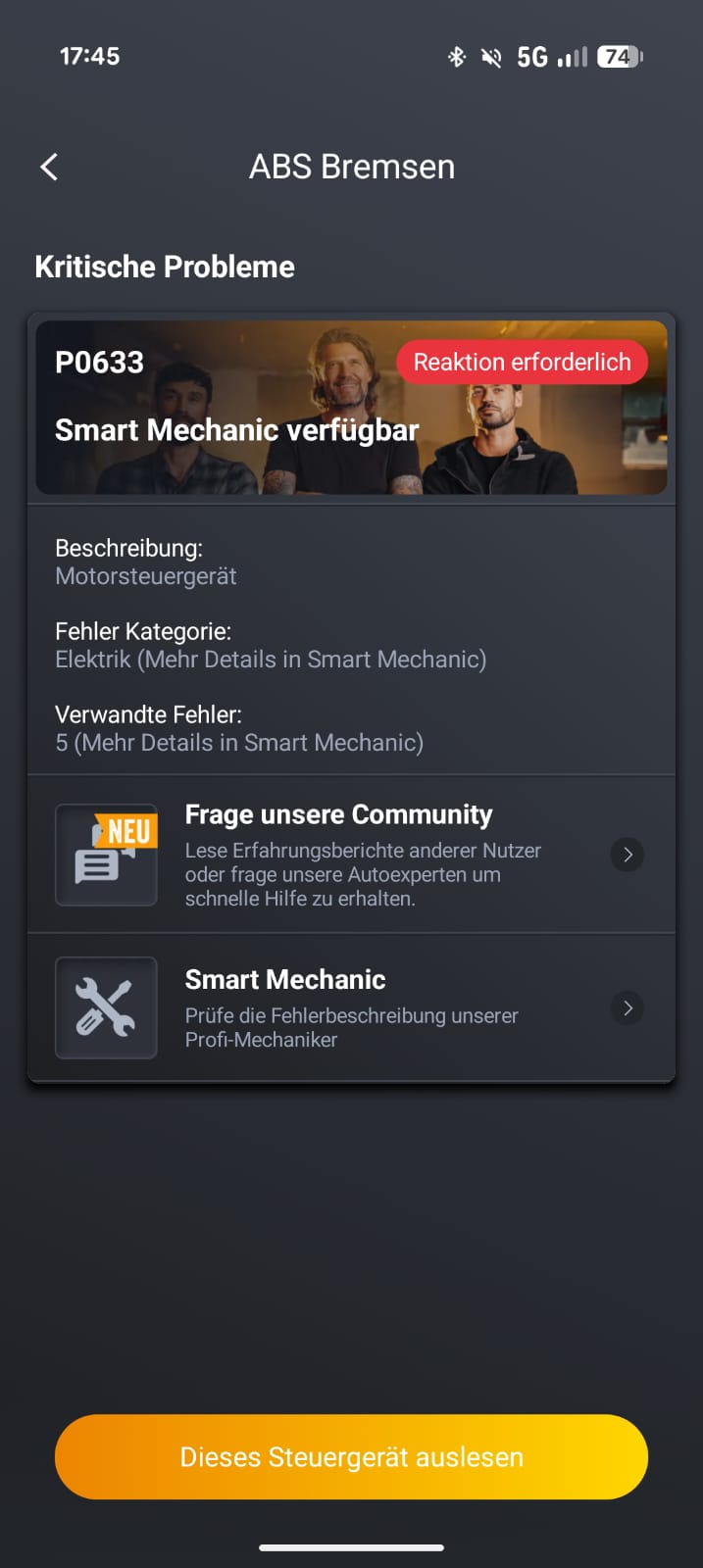

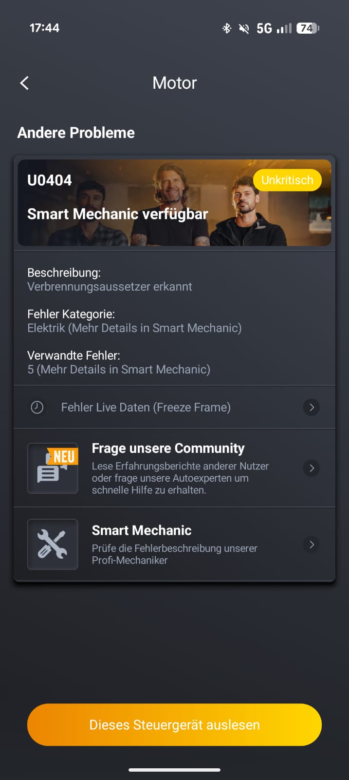

Er verbraucht unheimlich viel Öl. Warum wissen wir nicht. Bei 30 oder 50 kmh ruckelt er da er die Drehzahl nicht halten kann. Das zischen ist auch noch vorhanden aber wir können es nicht feststellen wo das ist. Er bremst auch merklich von selbst. Fehlzündung auf Zylinder 3 ist vorhanden und er ruckelt im Leerlauf. Er zeigt auch an Winkelgeber für Drosselklappen antrieb unplausibles Signal. Nockenversteller B Zylinder.

Meine Verlobte hat gerade mit Carly ausgelesen und das zeigt er jetzt an.
