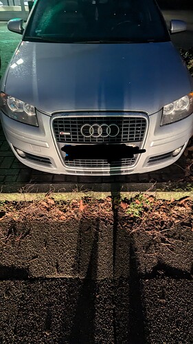

Servus,
ich habe mir einen A3 8P Sportback Quattro EZ 2007 zugelegt. Leider passen die Spaltmaße zwischen Motorhaube und Stoßstange nicht. (Siehe Foto) Der Vorbesitzer könnte mir nichts dazu sagen, da er den Wagen so gekauft hat. Kann mir jemand sagen woran das liegt? Wie kommt dieser große Spalt zustande? Gibt es eventuell Unterschiede in den Motorhauben und es wurde eine vom FL oder Limousine eingebaut?
Vielen Dank schonmal!

Mach mal ein Bild. An der Haube kann es nicht liegen, da passt das Maß zum Kotflügel
Möglicherweise wurde der Schlossträger schon mal demontiert und beim Wiedereinbau nicht richtig ausgerichtet. Der Schlossträger hat hier Spielraum in alle Richtungen und dessen Ausrichtung ist maßgeblich für die spätere Linienführung. Bei meinem 8L hat es mich auch einige Zeit gekostet diesen so aus zu richten, dass anschließend sämtliche Spaltmaße perfekt passen.
Im Idealfall markiert man die Positionen der Fixierungen vor dem Lösen mit einem Stift.
