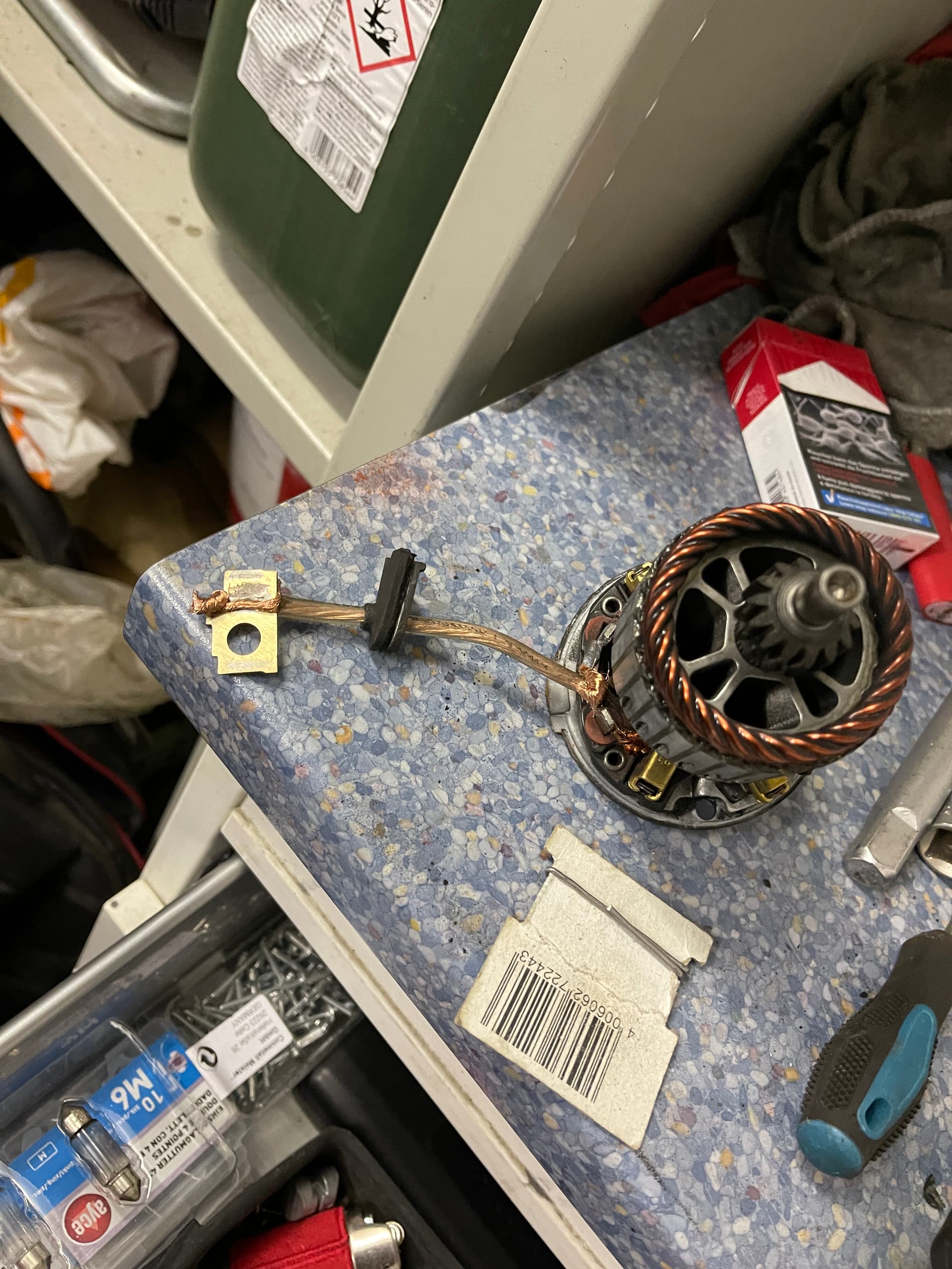

Bei meinem Anlasser war vor Jahren das unisolierte Pluskabel zwischen Magnetschalter und Anlassermotor vergammelt. Wenn’s das sein sollte, würde der Magnetschalter klicken, ohne dass der Motor dreht.
da ist doch so ein stück Plastik dran bei mir ist es nur ein wenig rostig wenn ich das Plastik teil weg nehme ist es blank darunter aber ich habe die andern stellen noch nicht richtig angeschaut, hab gestern mit meinem andern auto angezogen dann ging er an
