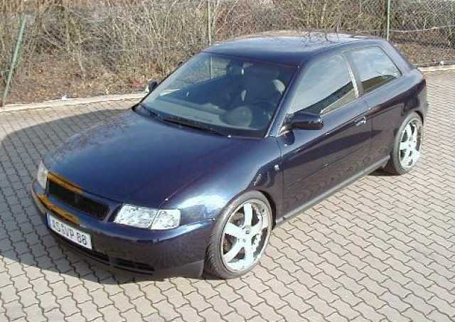

8L oder 8P ? zeigt nix an bei Fahrzeugdaten.
sein Foto sieht aus wie ein 8L Vorfacelift!

ui, sorry
handelt sich um einen 8L facelift
gruß
:lol: stimmt Bilder hätte ich noch schauen können. Finde es aber einfacher wenn die Leuts gleich schreiben was sie fahren ohne das man erst suchen muß.

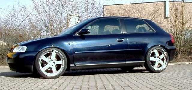

wie aufgeblasen und na ja - mir taugts ganz und gar net ist meiner hinten schon viel zu hoch mit 18 zöllern
??? wie zu hoch? dann war er das vorher auch außer Du hast den Abrollumfang nicht eingehalten…
[quote]
[/quote]
aber der Punkt wo die Felge befestigt wird (angeschraubt wird) liegt schon ein paar cm höher
also wird das auto auch höher !
Durch den Umstieg von 9x16 mit 225/45R 16 zu 8,5/9,5x18 mit 225/40 R 18 ist mein auto schon gut höher geworden !
