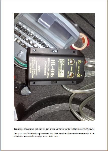

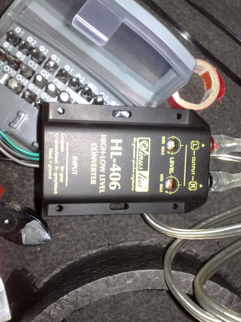

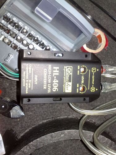

das ist der High low adapter den man braucht

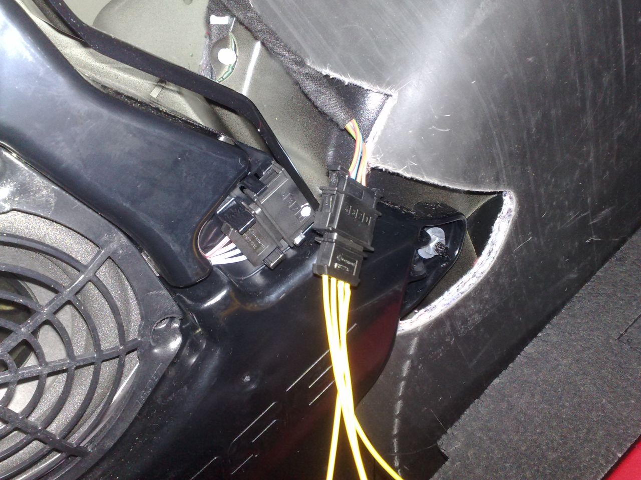

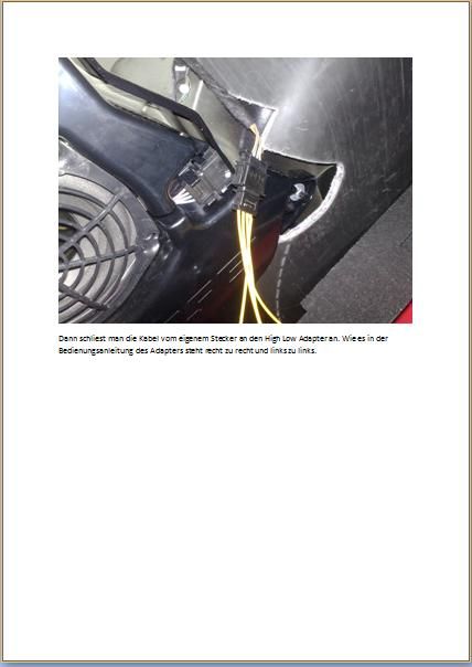

so sollte der stecker ausehen den man hin macht wegen dem audiosignal abnehmen

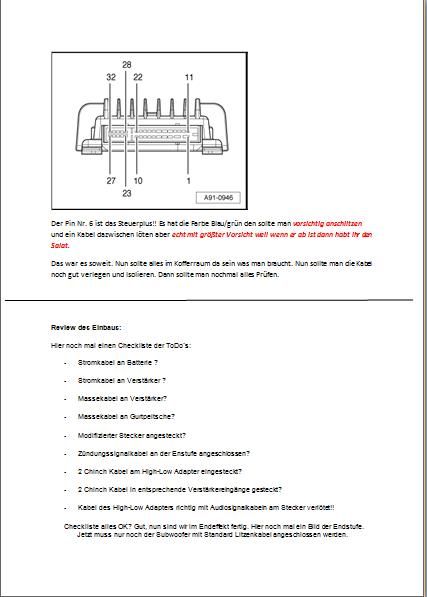

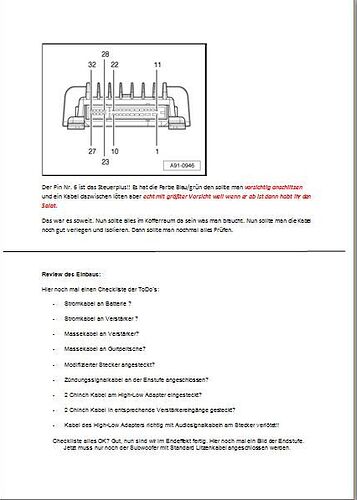

Darauf sind auch die zahlen zu erkennen die ich bei a3 wiki nannte 1-4 (modefizierung des bosesystems.
