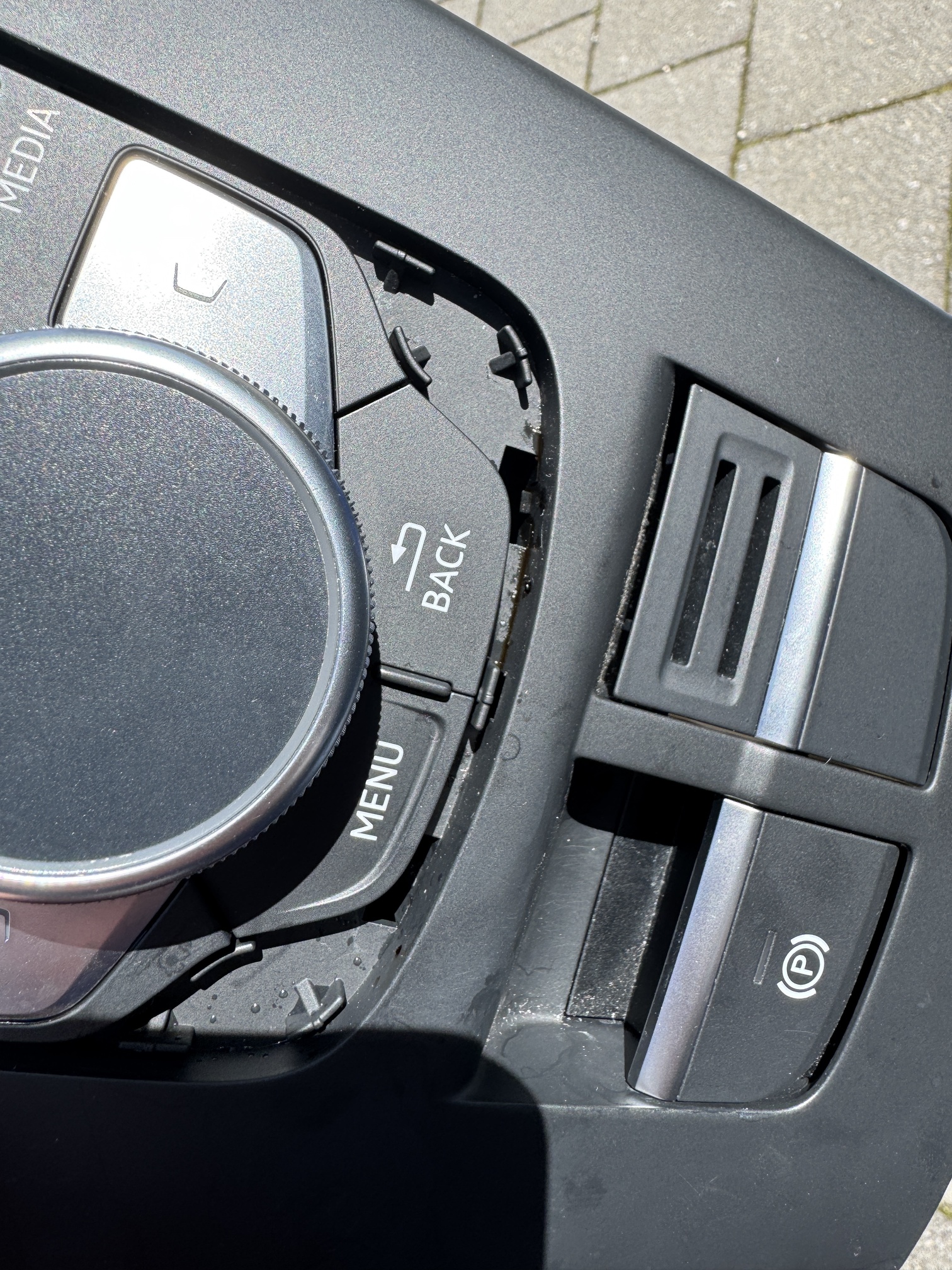

Könnt ihr mir sagen wie ich den mmi Touch Knopf ausbauen kann
Meine Frau hatte Saft über die mittelkonsole verteilt und jetzt hängen die ganzen Knöpfe. Nur ich bekomme die Knöpfe nur von oben raus und da ist der Touch im Weg danke im Voraus

Der Touchknopf ist gesichert mit einem extra Ring. Es hilft nur die Tasten mit Gefühl seitlich (vom Touchknopf weg) auszuhebeln und zu entfernen (nur die Tastendeckel). Danach siehst Du den extra Ring am unteren Rand. Den musst Du etwas abhebeln. Dann siehst Du die Befestigungslaschen des Touchknopfes. Diese müssen ein wenig nach vorne gebogen werden und dabei den Knopf oben abziehen. Echt fummelig aber zu machen.
