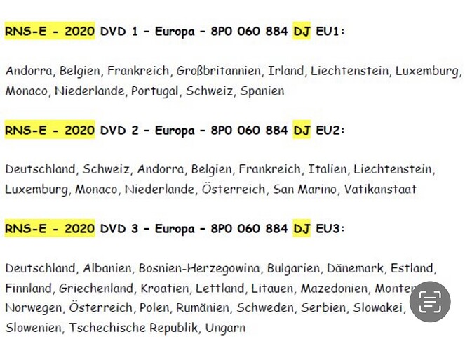

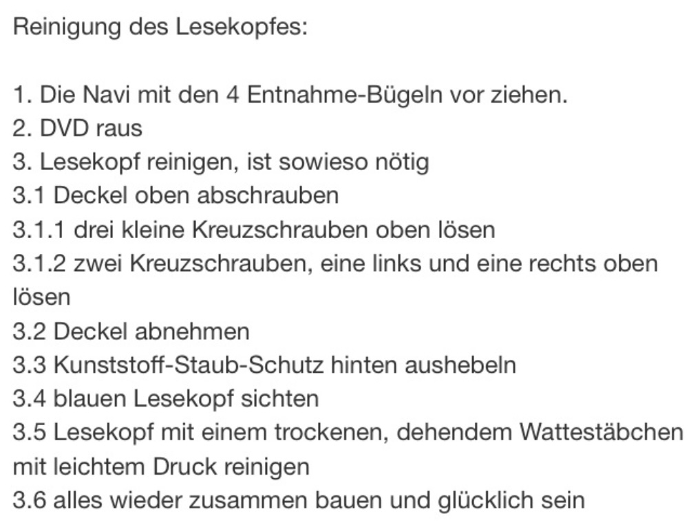

Hier schon mal die Info zur Reinigung des Lesekopfes und die Info zu den Ländern.
20 Euro mit Versand.
Frisch erstellt, also unbenutzt.
